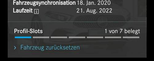

@TimFit schrieb am 18. Januar 2020 um 14:50:50 Uhr:
Ich habe FUP2 seit Auslieferung 08/19 .
Wo finde ich den bitte in der App das letzte Synchronisierungsdatum
So, siehe Bilder unten
