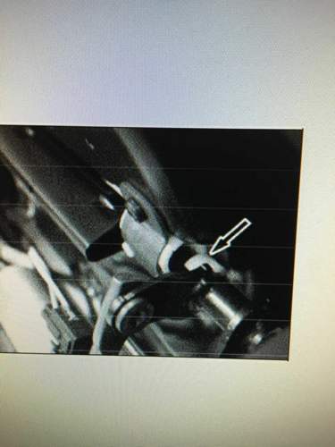

Hallo Leute,
wollte mal nachhören ob jemand von euch ein ähnliches Problem hat:
Wenn ich eine Kurve fahre, habe ich das Gefühl, dass der Fahrersitz nicht richtig fest ist und sich ein Stück mit nach rechts oder links bewegt. Das fühlt sich natürlich gar nicht mal so gut an. Werde es in der Werkstatt in den nächsten Tagen reklamieren.
Habe übrigens Sitzkomfort-Paket, Sitzheizung und mechanische Verstellung der Sitzposition (falls das relevant ist)
Gruß, Thomas

Also bei mir haben sie schon das sitzgestell gewechselt,weil es wackelte/Knackte bei jeder bewegung.vieleicht habe ich deswegen die seitlichen bewegungen nicht wahr genohmen.
Es könnte auch sein das die sitzflanken an den seitlichen plastikverkleidung aufschwimen und bei seitlichen bewegungen wieder abrutchen.??????
bei meinem Elegance bewegen sich die Vordersitze auch seitwärts. Bei genauem Hinsehen (knieend) erkennt man, daß die vordere Sitzführung in Kunststofflagern
sitzt und sich seitlich bewegen kann (warum auch immer). Bei mir ruckt es sogar zeitweise, das nervt.
Bei DC bin ich schon gewesen, die wissen noch keine Abhilfe.

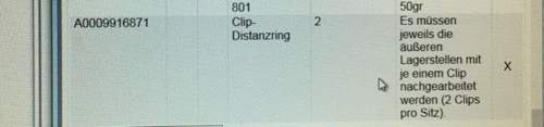

Bei unserem Wagen wackelt es auf der Fahrer- und Beifahrerseite. In einem anderen Forum habe ich einen Thread gelesen, dass auf der Schiene unten jeweils 4 Torx-Schrauben nachgezogen wurden (in der Werkstatt) und danach war alles in Butter. Da hat wohl der Roboter seinen schlechten Tag gehabt... Werde demnächst mal zum Händler düsen.

Bei meinem 150 (Avantgarde mit Autotronik) hat der Sitz schon nach dem 1.Tag gewackelt.
In der Werkstatt haben sie die "Buchsen nachbearbeitet", mussten aber die beiden Sitze ausbauen.
