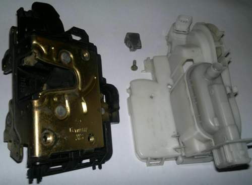

Mal kurz zur Klärung:
Der Türgriff mit dem Schließzylinder ist NICHT das Türschloss.
Das Türschloss sitzt an der Stirnseite der Tür ( siehe Bilder).
Wenn im Winter der Schließzylinder einfriert und man den Schlüssel nicht drehen kann, lässt sich die Tür aber von Innen öffnen - wenn über die ZV oder per Hand der Pin hochgezogen wird (und somit das Türschloss entriegelt).
Aber in diesem Fall hier lässt sich die Tür auch von Innen nicht öffnen.
Leider gehen die Golf 3 Türschlösser tatsächlich gern defekt. Hauptsächlich zwei Arten:
1. Tür lässt sich nicht schließen (rastet nicht mehr ein).
2. Tür lässt sich nicht öffnen, da die Entriegelung schwergängig oder defekt ist.
Tatsächlich kann eine schwergängige Entriegelung im Winter auch einfrieren. Das hat z.B. meine derzeitige Winterkarre (Golf 3 GT Special) an der Beifahrertür. Oberhalb 0° C alles gut, unterhalb 0° C ist Türentriegelung und Öffnung nicht möglich.
Meine letzte Winterkarre (Golf 3 GL) fing an bei Minustemp. den Betrieb der Fahrertür zu verweigern. Aber auch nach tagelangen + 8° C hatte sich daran nichts geändert. Das Türschloss war mechanisch beschädigt und musste ersetzt werden.
Außerdem habe ich in den letzten Jahren mind. 10 mechanisch defekte Türschlösser ersetzt - ich würde mich somit nicht darauf verlassen, dass es bei Plustemp. wieder funktioniert ...
Gruß,
Zwackelmann.
