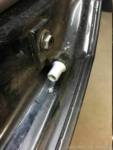

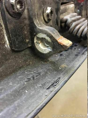

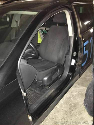

da ich keine Anleitung zum Ausbau der Fahrertür finden konnte, poste ich hier mal ein paar Bilder.
Hintergrund war, dass die Kabel im Übergang zwischen Tür und A-Säule spröde bzw. auch schon durch waren.
Da ich es nicht mag, in diesem engen Türspalt zu arbeiten, habe ich mich entschlossen, die Tür auszubauen und im Keller auf den Tisch zu legen.
Das war sehr angenehmes Arbeiten (und Löten).
Anleitung Türausbau:
Gummitülle vom Kabelbaum an der A-Säule oben heraushebeln, den orangenen Verschlussbügel aufklappen und Stecker abziehen
- die Kunststoff-Schutzkappen am oberen und unteren Scharnier abhebeln
- beide Schrauben in den Scharnieren mit 13er Nuss komplett abschrauben (keine Angst, die Tür bleibt noch an Ort und Stelle) Die Schraube am oberen Scharnier ist von unten eingeschraubt, die vom unteren von oben.
- Dann zu Zweit die Tür vorsichtig nach oben herausheben
Der Einbau erfolgt in umgekehrter Reihenfolge.

Sorry, wenn ich nochmal frage: wo sitzt die untere Schraube, die raus muss? Das kann ich in den Bildern und Erklärung nicht so richtig erkennen.
Aber tippen kannste noch selbst? Erster Link bei Google.

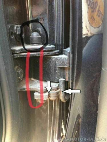

Danke für den Link mit dem Bild, aber sind da die beiden 13er Schrauben gemeint oder die Kunststoffkappe oben. Ist da eine Schraube drunter, die raus muss?
Oben am Scharnier ist die Situation soweit klar: Madenschraube herausdrehen und der Bolzen kann nach oben (mit der Tür) herausgezogen werden.
Ich frage tatsächlich lieber 2 mal, bevor mir die Tür unkontrolliert runterfällt ;-)

Was ist denn an die Kunststoff-Schutzkappen am oberen und unteren Scharnier abhebeln unverständlich?

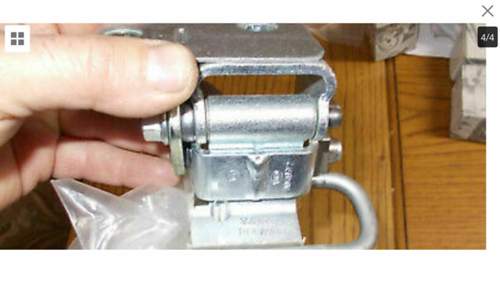

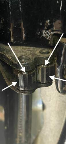

Update:
habe mich heute den Scharnieren angenommen, allerdings erst mal ohne Ausbau. Habe die Scharniere Fahrer- und Beifahrerseite erstmal ordentlich erst mit Bremsenreiniger und dann mit WD40 geflutet. Danach alles sauber gewischt (soweit ich dran kam) und dann noch mit dem weißen Sprühfett nachgefettet. Die Türen gehen zwar etwas leichter, aber noch nicht optimal auf und zu, sind immer noch schwergängig, trotz mindestens 30 maligem hin und her bewegen.
Was ich festgestellt habe und was wohl bei mir die Ursache ist: die 3 runden Lager (Rastpunkte) an denen diese "Klammer" am Scharnier entlangläuft, sollten sich wohl drehen, bei mir sind die bombenfest. Selbst mit einer Spitzzange bekomme ich die nicht gelöst. Viel Platz ist da zudem auch nicht.
Ich denke, ich erkundige mich bei VW nach 2 neuen Scharnieren und je nach Preislage ersetze ich die. Ich gehe davon aus, dass die vor Einbau noch lackiert werden müssen?
Alternativ: alte Scharniere ausbauen (inkl. Türen...) und versuchen, alles zu reinigen und gängig zu machen.
Kennt jemand den VW-Preis der vorderen Scharniere?

The back door had happened to me too ... I solved it by cleaning the bearings with an industrial degreaser spray one at a time and while I was spraying I turned the bearings with the parrot pliers until the pad was freed as this spray evaporates immediately I didn't have to dry but clean rust and dirt thoroughly and then sprayed grease in spray always turning with pliers. Four years have passed without problems. But at least once a year you have to clean and spray grease.

Hier noch die Teilenummern und VW-Preise:
- Scharnier links unten: 3C8831411B, rechts unten: 3C8831412B, Preis ca. 50€ pro Stück plus Lackierung und Einbau
- Scharnier links oben: 3C0831401D, rechts oben: 3C0831402D, Preis ca. 23€ pro Stück plus Lackierung und Einbau.
Ich denke, die oberen Scharniere kann man selbst gängig machen, da die Bolzen beim Türausbau frei liegen. Somit braucht man nur die unteren Scharniere, sofern man die nicht selbst gängig machen kann.
Dann kam am Feststeller nicht diesen Stift rausdrehen und schmieren?
