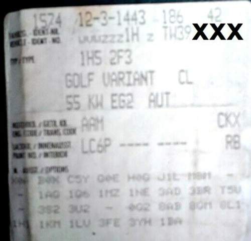

foto }

Dann ist sie falsch, was immer auch dafür der Grund sein mag.
Vielleicht liegt noch ein Ablesefehler deinerseits vor.
Eine FIN hat seit 1981 grundsätzlich 17 Stellen, was jetzt ja schon mal stimmt. ;)
Und die 10. Stelle ist das Modelljahr, wobei es kein Z sein darf, weil das Z ein Füllzeichen ist (die Stellen werden zum Identifizieren nicht genutzt.)

sorry, ich hatte ein "R" vergessen... also VSSZZZ6KZZR067870 ist so im KFZ Schein eingetragen ... und bisher habe ich auch mittels der KBA NR die jeweiligen Ersatzteile finden können } 7593 - 357 ... ich habe auch Kontakt zum Seat Händler, bei welchem das Auto gekauft wurde. Muss aber wohl bis Montag warten, ob seinerseits eine Erklärung kommt...
Bitte die Zeile über dem Link streichen - 2 wäre natürlich 2002 und kann daher nicht sein.
Die HSN u. TSN (7593 - 357) sind übrigens für die Ersatzteilnummersuche ungeeignet, weil sie nur den Hersteller und den Fahrzeugtyp wiedergeben, aber weder Modelljahr noch Fertigungsnummer, nach denen sich der ETKA richtet.
P.S.
Kein Wunder, dass kein SEAT-Händler die FIN findet mit dem Z an der 10. Stelle. ;)
