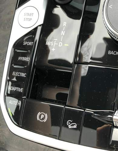

Als Beispiel der X5 xDrive 45e, dort nennen sie sich Sport, Hybrid, Electric und Adaptive und wenn ich Beiträge von 5er Fahrern lese, fallen ganz andere Bezeichnungen. Und wie werden sie wohl bei den kommenden X1 und X2 xDrive 25e heißen?

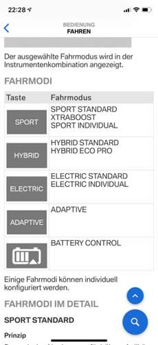

Als zweites ist mir der Unterschied zwischen Hybrid und Adaptive nicht klar. Der kleine Info-Text im X5 der bei Aktivierung erscheint, hilft auch nicht und ist in gewissen Punkten sogar gleich. Kennt jemand den exakten Unterschied bzw. kann mir sagen, wo ich Infos dazu finde?

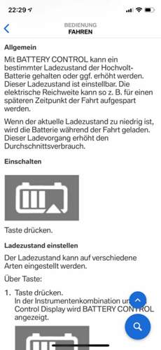

Die dritte Unklarheit ist, wie kann ich mir elektrische Energie für eine kommende Stadtfahrt aufsparen? Ich hatte den X5 xDrive e45 zum testen da und keiner der Fahrmodi scheint diesen Zweck zu erfüllen. Wenn ich 300km Autobahn fahre und anschließend in der Stadt nur elektrisch fahren möchte oder evtl. irgendwann muss, kann es doch nicht sein dass man es nicht verhindern kann, dass er bei der Autobahnfahrt keine elektrische Energie verbraucht und diese aufgespart wird?

"BMW driver's guide" auf dem Smartphone installieren, die VIN des Vorführers eingeben (ggf. vollständig vom Verkäufer geben lassen), dann kannst du die Aussagen der Betriebsanleitung zu diesem Thema in Ruhe daheim studieren. Die gedruckte Anleitung wird auch nicht ausführlicher sein.
Das sind die Fahrmodi beim 330e
Die Batterieenergie kannst im Modus Battery Control aufsparen

die neuen Modelle haben 4 Hybrid- Funktionen auf der Taste: "Hybrid", "Electric", "Sport" und "Battery Control"...
die ADAPTIVE kommt ja erst mit Zusatzbestellung eines adaptiven Fahrwerks: "Die neue, interaktive Funktion Adaptive Mode passt die Dynamische Dämpfer Control, die Lenkung und das Steptronic Getriebe kontinuierlich an die aktuelle Fahrsituation an."

Über BatteryControl konnte beim 530e schon seit Erscheinen 2017 der prozentuale Ladezustand des Akkus zwischen 30 und 100 % eingestellt werden.

Eig. ist es doch so:
- sport = Max Leistung
- Hybrid = comfort
- Electric = rein elektrisch
- adaptive = intelligente Steuerung anhand der NAVI Daten
Oder nicht?

Der Modus Adaptive schaltet aber die anderen (Hybrid etc.) aus wenn man ihn aktiviert. Dann kann es sich eigentlich nicht nur um das Fahrwerk (inkl. Lenkung etc.) handeln. Bei den Fahrmodi geht es ja um die Motorensteuerung. Ich glaube gar, dass man diesen Fahrmodi auch bei einem Hybrid ohne extra Ausstattung des adaptiven Fahrwerkes hat.
Die Battery Control habe ich beim X5 45e wohl übersehen, der Button scheint über den Einschaltbutton zu sein und nicht direkt bei den Fahrmodi. Damit wäre mein 3. Punkt geklärt, danke!
Das heißt, man kann ihn auf 100% Batterie save stellen und kann sich somit die volle elektrische Reichweite aufsparen.

Die ersten drei Fahrmodi schätze ich auch so ein. Adaptive müsste aber noch was anderes sein.
Unter der eDrive Zones Funktion verstehe ich, dass sie nur automatisch die Fahrmodi anpasst, d.h. automatisch in der Stadt auf Electric umstellt und außerhalb dann auf Hybrid bzw. Adaptive, wobei der Unterschied zwischen den beiden ja noch ungeklärt ist.
