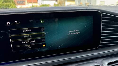

An alle hybrid Fahrer, hattet ihr diese Meldung schon mal:
Fahrpr. Electric z.Zt. nicht verfügbar
bei mir ist es jetzt das zweite mal, auffallend immer nachdem ich e-MTB´s am Thule hinten dran hatte,
eventuell auch nur Zufall, bei ersten mal kam es gar nicht wieder, erst ein angebliches SW update hat es behoben.
Letzten Freitag leider wieder, voll laden brachte auch nichts, auch im Comfort Mode startete der Benzin Motor sofort , was er ja normal nicht macht.
Gestern auch wieder, start im Comfort Mode, Motor lief sofort, dann führ ich aus der Garage, aber dann konnte ich plötzlich den EL Mode wieder auswählen und alles funktionierte normal, was mir beim letzten mal nicht gelungen ist!
Eigenartiges Eigenleben...

Liegts evtl an altem Benzin? Mein Vater hatte das mal bei seinem Volvo, nach gut 4Monaten war das Benzin „alt“ und sein Hybrid startete stests den Motor um das alte Benzin runterzuverbrennen…
...denke ich eher nicht, wie es das erste mal aufgetreten ist, fuhr ich gerade vorher den Tank leer und es war ganz frischer Sprit drinnen, bei der Urlaubs Heimfahrt.
Ich kenne das in sehr seltenen Fällen auch (1-2x im Jahr). Möglicherweise sind Betriebsparameter nicht erreicht. Bspw. Batterietemperatur zu hoch / zu niedrig. Ich hatte das genau in so einem Fall - ohne Vortemperierung bei großer Hitze war "EL" nicht verfügbar. Mit Fahrzeugstart beginnt dann die Kühlung der el. Komponenten und nach einer Weile konnte ich umschalten. Ansonsten nur bei leerer Batterie.
