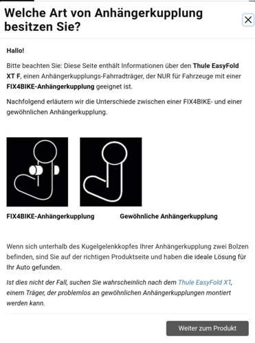

Hab zwar kein e-bike, dafür 3 normale Fahrräder auf der abklappbaren Anhängerkupplung.
Nimm den:
thule easyfold xt 2 fix4bike
Oder
thule easyfold xt 3 fix4bike
Wichtig ist fix4bike! Das beste was es derzeit gibt, für eBike zudem prädestiniert! Stabil, kein verdrehen und einfache Handhabung. Abklappbar. Ich habe auch einen und will ihn nicht mehr missen!!!
Braucht man für den Träger nicht ne bestimmte Anhängerkupplung? Ich meine da mal was gelesen zu haben dass die Anhängerkupplung irgendwo noch ein Bolzen oder sowas haben muss damit der fix4bike passt
@Ikeafan schrieb am 22. Okt. 2022 um 23:11:36 Uhr:
Ja!
https://www.thule.com/.../thule-easyfold-xt-f-3-_-966500
Mein V90 MY20 mit Kupplung hat diese Bolzen. Ich habe mich immer gefragt, wofür die sind. Der XC90 ll vom Nachbarn hat die meines Wissens nach aber nicht. Ich kann heute Abend mal schauen, das Baujahr kenne ich aber nicht.

Für eine Fix4Bike Fahrradträger braucht es zwingend die Anhängerkupplung mit den entsprechenden Nocken, sonst kann der Träger nicht fixiert werden, da keine Klemmvorrichtung vorhanden, ein herkömmlicher Träger passt umgekehrt auf beide Versionen der Anhängerkupplung.
