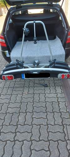

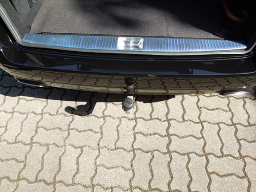

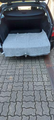

Hallo zusammen.
Ich habe einen S212 bj 2014 E350 CDI mit einer schwenkbaren AHK. Jetzt möchte ich Fahrradträger für 3 Fahrräder auf die AHK montieren. Das Problem: nach 2 gescheiterten Versuchen mit 2 verschiedenen Modellen (Uebler und Thule) weiß ich keinen Rat mehr. Auch mein alter Träger für 2 Fahrräder von Thule lässt sich nicht montieren. Auch die beiden anderen waren jeweils älteren Datums.
Geht das mit einem neuen Modell? Oder kann ich nur einen Träger Original von Mercedes montieren?
Ich würde mich freuen, wenn jemand helfen könnte.
Danke schonmal im Voraus.
Magnus

Bis jetzt habe ich es „nur“ mit gebrauchten, also älteren Modellen versucht. Denke mal das alle drei Träger mindestens 10 Jahre auf dem Buckel haben.
Das Problem ist wohl der relativ geringe Abstand zwischen Kugelkopf und der Steckdose für die AHK

Ich verwende an meinem S212 Bj. 2014 350CDI mit originaler schwenkbarer AHK (als gleiche FZG wie bei dir) den Thule VeloSpace XT 3-Bike.
Funktioniert einwandfrei!
Ich habe einen Thule G6 929. Der ist mittlerweile 12 Jahre alt und wurde mit der zusätzlichen Befestigung für ein 4. Rad erweitert. Nie Probleme damit gehabt, an keinem der bisherigen Autos (VW Passat B6, S204, Ford S-Max, Passat B8, S212, X218). Bei allen Fahrzeugen die serienmäßige AHK zum Abnehmen oder Schwenken.
Der Abstand zur Stoßstange ist bei allen Fahrzeugen sehr gering, man muss bei der Montage/Demontage darauf achten, keine Kratzer reinzuhauen. Passt ansonsten hervorragend, ist stabil und lässt sich abklappen.
