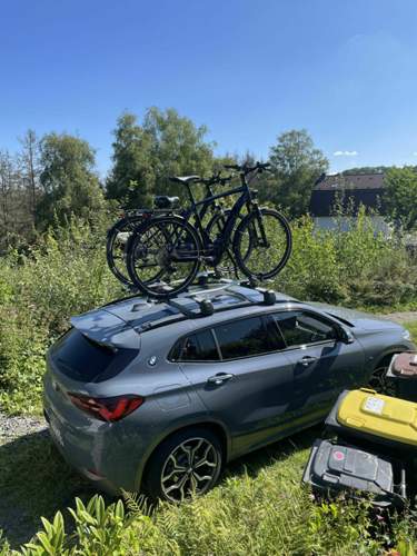

Am X2 25e darf bekanntlich keine "normale" Anhängerkupplung montiert werden.
Seit gestern habe ich zumindest für den Transport von zwei eBikes eine Lösung an meinem Auto.
Es ist eine spezielle abnehmbare Fahrradträgerkupplung von BOSSTOW mit eNummer für den X2 25e.
Die max. Stützlast von 75 kg darf nicht überschritten werden. Der Kupplungskopf hat zur Nutzungsbeschränkung ausschließlich für Fahrradträger nach oben einen kleinen Stift. Deshalb kann auch nicht jeder Fahrradträger montiert werden.
Der EUFAB 11521 Fahrradträger PREMIUM 2 passt 100 %ig.
Wegen der vorhandenen eNummer ist lt. örtlichem TÜV keine Abnahme oder Eintragung erforderlich.

Also:
Fahrradträgerkupplung inkl. Elektrosatz = 523,21 €
Fahrradträger = 327,15 €
Montage = 390,22 €
Insgesamt = 1.240,58 €
