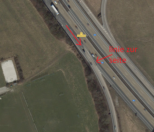

1) Bisher hat er die spur noch nie verlassen. mein Problem ist eher das Gegenteil. Oft gibt es ja mal eine linie die von der eigentlichen spur runter geht.
Der folgt er dann. gutes Beispiel auf der A8. hier ist die 4. rechte spur oft freigegeben. Hier würde das acc auch mit 160 in die ausfahrt fahren egal ob man lieber gerade aus will. (siehe Bild).
