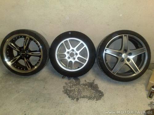

Hier 225/35/19 aus dem letzen Jahr :D und Vergleich 18", 16" und 19".
201120111927
201120111936

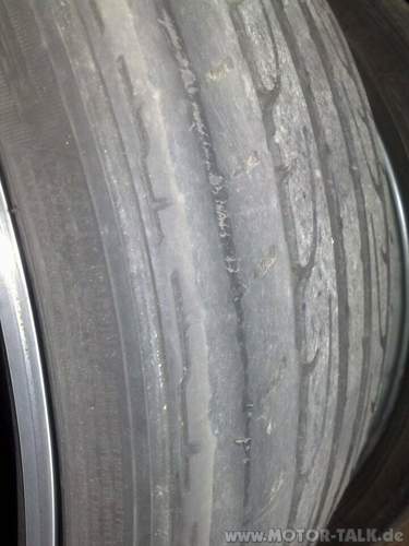

Wow. Was hast du denn da angestellt? Sieht nach Spaß aus. :D
:D
Ich bin damit 15000 km gefahren, und das Fahrverhalten verleitet schon etwas zum Spaßfahren, im Kreisverkehren und AB-Auffahrten. Dann zum Schluss bin ich noch Fahrsichterheitstraining gefahren und die Außenflanke schön im Grenzbereich komplett runtergenudelt. :D
Hab zwischenzeitig schon gedacht, ich habe schlechte Reifen erwischt (Dunlop SP Sport), habe mit dem Reifenfuzzi gesprochen, er hat sich etwas verwundert, so ein Reifenbild kennt er sonst nur vom Evo oder Subaru STI :D
Jetzt versuche ich etwas langsamer in den Kurven zu machen, kein Bock mir jedes Jahr neue zu kaufen, auch wenns Spaß macht.
