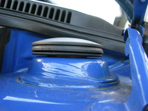

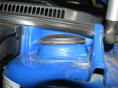

Hallo beisammen,
Ich musste heute leider beim Auslagern meiner Reifen feststellen, dass diese auf der Vorderachse auf der jeweiligen Außenflanke wesentlich abgefahrener sind als auf der Innenflanke. Da dies vermutlich bedeutet, dass ich meine Spur einstellen lassen muss würde ich gern morgen beim Reifen wechseln die ganzen Fahrwerks-Teile kontrollieren, was ggf in nächster Zukunft wechseln braucht, um ein zweites Einstellen bzw einen erfolglosen versuch zu vermeiden.
Was muss ich denn alles genau wie anschauen? Radlager und Federn sind schon mal gemacht worden. Stoßdämpfer nach Optik, Stabigummis ggf,..?
Ach ja - die hinteren Querlenkerbuchsen sind eh vermutlich halbwegs bald fällig...
Danke im voraus!
Schöne Grüße
Max
Hinterachse:
2x Federbeinlager 30EUR
2x Dämpfer k.A.
2x Federn k.A.
2x Hinterachslager - ich habe Polyurethanbuchsen genommen, 69mm für 70EUR
Die Federn und Dämpfer zu wechseln ist wirklich pille palle, man muss noch nichtmal die Räder abnehmen. ;-)
Für die Hinterachslager habe ich die ganze Verbundlenkerachse hinten ausgebaut. Es soll aber wohl auch im eingebauten Zustand gehen.
Bei den Hinterachslagern nimmt man wohl 72mm Buchsen im Durchmesser, diese werden dann in die 69mm Aussparung hinein gepresst.
Die härteren und widerstandsfähigeren Polyurethanbuchsen hatten 69mm. Ich bin davon begeistert, würde keine normalen Gummibuchsen mehr wollen.
(es sei zu erwähnen dass diese keine ABE haben, aber das sieht eh keiner, dem Tüv ists auch egal)
