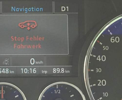

Problembeschreibung
Optische und akustische Fehlermeldung vom Fahrwerk.
Sporadisch wird im Display der Text „Fehler Fahrwerk“ angezeigt.
Im Fehlerspeicher vom Steuergerät für Niveauregelung ist folgender Fehlereintrag abgelegt:
• 01772 Signalleitung von Druckgeber Niveauregelung-G291.

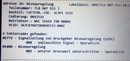

Habe hier mein Fehlerspeicher mal ausgelesen.
Es geht immer die Gelbe Warnlampe an Fahrwerksfehler Werkstatt.
Habe den Kompressor den Ventilblock und die Restdruck halteventile erneuert.
Woran kann es noch dran liegen?

1 Fehler gefunden:
00492 - Karosserienickwinkel vom Steuergerät für Niveauregulierung
008 - unplausibles Signal - Sporadisch
Adresse 34: Niveauregelung Labeldatei: DRV\7Lx-907-553-34.clb
Teilenummer: 7L0 907 553 F
Bauteil: LUFTFDR.-CDC- 3C3P1 3081
Codierung: 0031564
Betriebsnr.: WSC 10580 123 65869
VCID: 366FA5DB11477DB3E9F-5178
1 Fehler gefunden:
01772 - Signalleitung von Druckgeber Niveauregelung (G291)
Adresse 37: Navigation Labeldatei: DRV\7L6-919-887-CD.lbl
Teilenummer: 7L6 919 887 K
Bauteil: Navigation 0634
Codierung: 0000002
Betriebsnr.: WSC 31414 000 00000
VCID: 4E9FED3B89D72573C1F-5178
Kein(e) Fehlercode(s) gefunden.
Adresse 39: Lichtsteuerung re. Labeldatei: DRV\3D0-909-158.lbl
Teilenummer: 3D0 909 158
Bauteil: EVG GDL+AutoLWR(r) 0001
Codierung: 0000003
VCID: E7D1B89F866D543B229-5196
1 Fehler gefunden:
Adresse 46: Komfortsystem Labeldatei: 7L0-959-933.lbl
Teilenummer: 7L0 959 933 E
Bauteil: FH HSG 0201
Codierung: 0000069
Betriebsnr.: WSC 39012 123 83856
VCID: 3E7FBDFB3977B5F331F-4B18
Subsystem 1 - Teilenummer: 7L0 959 701 G
Bauteil: Tuersteuergeraet FS 0201
Subsystem 2 - Teilenummer: 7L0 959 702 G
Bauteil: Tuersteuergeraet BF 0201
Subsystem 3 - Teilenummer: 7L0 959 703 C
Bauteil: Tuersteuergeraet HL 0201
Subsystem 4 - Teilenummer: 7L0 959 704 C
Bauteil: Tuersteuergeraet HR 0201
Adresse 56: Radio Labeldatei: DRV\7L6-035-186-CD.lbl
Teilenummer: 7L6 035 186 A
Bauteil: Radio 0634
Codierung: 0007447
VCID: 316596C7F8295A8BBCD-5178
Adresse 68: Wischerelektronik Labeldatei: 7L0-955-119-V2.clb
Teilenummer: 7L0 955 119 K
Bauteil: Front Wiper 4027
Codierung: 0000850
Betriebsnr.: WSC 31414 000 376832
VCID: 3C7BB7F32F6BA7E31FB-5178
Bauteil: RLS nicht vorhanden
Codierung: 00000000
Betriebsnr.: WSC 00000
Adresse 77: Telefon Labeldatei: DRV\7L6-035-729-9ZF.lbl
Teilenummer: 7L6 035 729 E
Bauteil: CIB PAH HW 203 SW 0307
Codierung: 0000364
Betriebsnr.: WSC 00000 000 00000
VCID: 3873ABE31B538BC3FB3-5178
Ende --------------------------------------------------------------------
