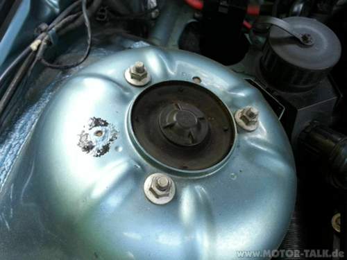

bei meinem 320i Touring Bj.97 ist zur Zeit ein Gewindefahrwerk vom "Jom" verbaut, welches vor ca. 5 Jahren vom Vorbesitzer verbaut worden war.
Hab den E36 gestern mit frischen TÜV aus meiner Stammwerkstatt geholt. Man sagte mir, dass die vorderen Stoßdämpfer schon recht stark nachwippen und die hinteren auch nicht mehr lange halten werden. Hab es selber nicht bemerkt, weil das Gewindefahrwerk sehr straff abgestimmt ist.
Hab mir nun die Frage gestellt, ob wechseln oder abstoßen. Aber da der BMW sehr gut da steht, soll das komplette Fahrwerk getauscht werden, inkl. Domlager.
Entschieden hab ich mich für das von H&R...
http://www.ebay.de/itm/130439926043?...
und ev. für diese Domlager + Staubschutzmanschetten...
http://www.ebay.de/itm/190817326282?...
Mich interessiert hauptsächlich, ob die Domlager zu den Dämpfern passen. Denn ich hab gehört, das angeblich jeder Stoßdämpfer dazugehörige Domlager benötigt...andere sagen, dass die Lager bzw. Dämpfer genormt sind und passen müssen, wie auch die Staubschutzmanschetten...
Kann mir da jemand was genaueres sagen?

Domlager vorn sind bei ALLEN E36 identisch!Ausnahme M3 und Fahrzeuge gebaut vor 6/92.Da hatte die Kolbenstange der Dämpfer einen anderen Durchmesser und die Domlager hatten den oberen Federteller integriert (bezogen auf die Fahrzeuge vor 6/92,beim M3 weiß ichs ned,weil ich keinen hab).
Stützlager hinten sind bei ALLEN E36 identisch!Einzige Ausnahme hier,M3.

Die ganz alten E36 haben vorne andere Domlager, als neuere Modelle. Hinten habe ich beim Compact die angeblich verstärkten Lager vom E46 M3-Cabrio.
Diese "Premium"-Domlager würde ich auf keinen Fall nehmen
Edit: Unsinn entfernt.
Kauf auf jeden Fall neue Domlager, so teuer sind die net. Nicht dass die dann in 1-2 Jahren eh neu müssen. Die sollten jedoch auf alle Fahrwerke passen, also von verschiedenen hab ich noch nicht gehört.
Danke, schonmal was gelernt...
das bedeutet also, das ich nur für meinen 320i passende Domlager bräuchte? Und die Dämpfer passen?
Es wäre dann praktisch so, vorausgesetzt, meine alten Domlager sind noch neuwertig, die Dämpfer auch dort passen also das dann genormt ist?
Welche Domlager würdest du empfehlen?
Die Domlager müssen auf jeden Fall zu dem Fahrzeug passen (Domlager = Dom)
Ob Domlager zu Dämpfer genormt ist, weiß ich nicht. Bei mir hab ich z.b. ein neues Fahrwerk eingebaut und die originalen Domlager von BMW beibehalten, weil die praktisch neu waren. Haben perfekt auf die Eibach Stoßdämpfer gepasst.

Ob es verschiedene für den e36 6 Zyl. gibt kannst du eventl. gut über den ETK prüfen.
Hast du für die Suche mal bei daparto reingeschaut?
Bei den Domlagern würde ich keine Experimente machen. Das heißt BMW oder Lemförder kaufen. Lemförder ist da eh Lieferant. Febi/Bilstein ist etwa so gut oder schlecht wie Meyle, Quinton Hazell usw., also nichts weltbewegend gutes.

Eine Frage hätte ich noch...bei den Staubschutzsatz sind sicherlich die Federwegbegrenzer mit dabei. Da diese für Standard-Dämpfer sind und die Dämpfer von CupKit kürzer sind, werden die FWB zu lang sein. Reicht es diese um 20 bzw. 35 mm zu kürzen oder ist das unnötig?
Die beiden Dichtungen hab ich bei Leebman24 gefunden, bei uns gibt es in der Nähe keine BMW-Niederlassung mehr...
Die Schaumstoffteile des Staubschutzes kannst du natürlich zurechtschneiden,wie du sie brauchst.Im Zubehör gibt es da wohl auch nix.....
