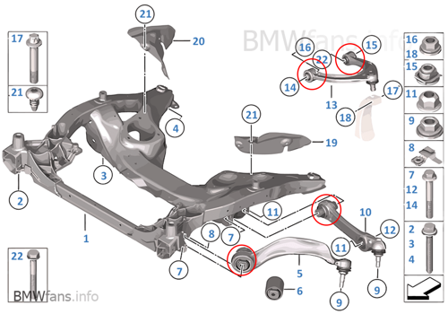

Nun, man sollte sich überlegen, was einem wichtiger ist: Fahrwerksgummies oder Reifen.
Das Aufbocken des Fahrzeugs bewirkt ein dauerhaftes Verspannen der Buchsen in den Querlenkerlagern, welche ich im Bild anhand der Vorderachse markiert habe. Bei der Hinterachse ist es analog.
Ich parke seit vier Jahren mein Saisonfahrzeug (der Audi 100 in der Signatur) einfach so in der Garage, ohne irgendwas zu machen, außer den Reifendruck etwas zu erhöhen. Reifenschäden sind bisher keine aufgetreten. Außerdem ersetze ich lieber irgendwann mal die Reifen, welche ohnehin irgendwann erneuert werden müssen, als die Fahrwerksgummies - von letzteren gibt's beim F10 ja auch ganz schön viele.
Von daher kann ich nur abraten, das Fahrzeug aufzubocken, nur um die Reifen zu schonen. Lieber legt man sich eine geeignete, weiche Unterlage unter die Reifen (müssen ja nicht unbedingt diese teuren Spezialdinger sein) und erhöht den Druck etwas. Dann bleibt aber das Fahrwerk heile.
Die beste Option ist, sofern möglich, einen abgefahrenen Satz Reifen als Standreifen aufzuziehen.
