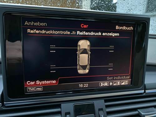

RDK geht beim A6 übers ABS Steuergerät, nur beim RS6 ist es via Sensoren gelöst...
Also kannst getrost Räder ohne Sensoren kaufen, die "Reifendrücke" werden dann im MMI beim Wechsel neu gespeichert

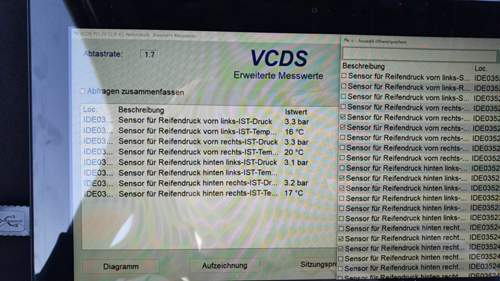

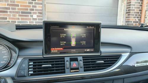

Ist ist eben ein Trade-off. Wer maximale Genauigkeit und Schnelligkeit bei der Messung, also somit ein Stück mehr Sicherheit, haben will, der kommt um die Sensoren in der Felge nicht umhin. Die Kosten und der Aufwand sind durchaus nicht unerheblich, vor allem, wenn das System oder ein Sensor mal Probleme macht. Aber Druck- und Temperaturmessung mit Funkübertragung der Messwerte ist eben auch komplexer als die Abrollumfangmessung übers ABS-Steuergerät.

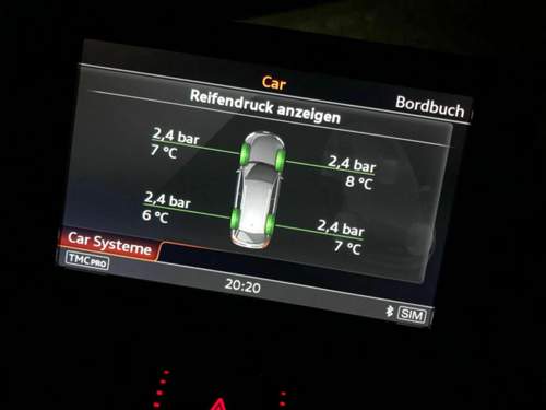

Ich hatte die RDKs im 4F und fand es toll. Speziell auch das Feedback vom System beim Einstellen des richtigen Luftdrucks! Meine Sensoren kamen übrigens allesamt von Ebay zum Stückpreis von 20-30Euro und waren üblicherweise 1-2Jahre alt (aus Reifen von Vorführern o.Ä.). Und bis auf eine Ausnahme haben die Dinger auch lange gehalten.
