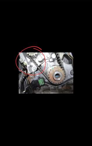

Also, habe den KUga wieder, es waren die Steuerzeiten...
Steuerzeiten verstellen sich ja nicht von selbst. War da irgendjemand vorher an dem Motor dran??
keine Ahnung... also fing an, dass Start Stop zuerst probleme machte und anschließend wurde die Sache immer schlimmer, so dass der Wagen nicht mehr ansprang
Anbei ein paar Foto´s von der Werkstatt, vor der 2ten Reparatur...
Das Langloch, muss wohl genau über das andere Loch passen (zentriert), und dass wäre nicht so.
Mit dem Foto 6, hatte er mir auch etwas erklärt, habs aber vergessen... irgendwie so meine ich, sagte er mir müsste beim Einau die Zentrierung der Aussparung mehr Mittig sein
ABer Du kennst DIch sicher besser aus.
