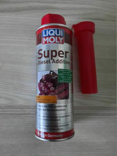

Ja die waren alle noch gut, meiner hat auch erst um die 90k km, hab sie eher so vorsorglich gewechselt. Weiß aber nicht woran es liegt mit dem ruß an der Spitze, tanke nur aral, fülle alle paar tausend km diseladditive rein.
