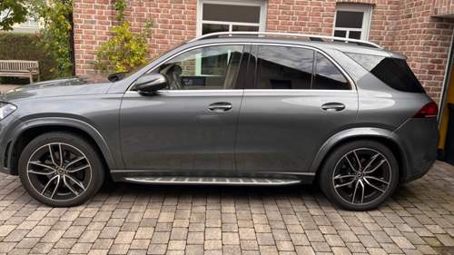

Hat schon jemand das Phänomen beobachtet dass das Fahrzeug schief steht?
Mir ist letztlich aufgefallen, dass zwischen Heck links und Heck Rechts knapp 2cm Unterschied sind, egal welcher Modus gefahren wird.
Erst wenn man das Fahrzeug ganz hoch fährt und dann jeweils in den gewünschten Modi zurück, steht er ungefähr gerade. Nach einem erneuten Neustart und ein bisschen Herumfahren steht er dann wieder schief.

Bei mir ist es leider genauso. Hinten rechts steht mein GLE ca. 2cm höher… Wahrscheinlich haben noch mehr GLEs mit Airmatic dieses Problem.
Mit meinem GLE ebenso dasselbe Problem. Das Fahrzeug war bereits 2x bei der Werksbearbeitung wegen der Airmatic und trotzdem tritt der Fehler sporadisch auf.
Auf dem Bild erkennt man es auch deutlich dass der Wagen hinten deutlich höher steht als vorne.

Im März dann ein neuer Fehler Fahrzeug steht diagonal schief, also vorne Fahrerseite tiefer und hinten Beifahrerseite höher. Werkstatt hat das dann behoben. Im Juni dann der nächste Fehler, hinten ca. 2-3 cm höher als normal. Werkstatt kam zu keiner Lösung, denn laut Mercedes AG alle Messwerte im Rahmen seien.
Jetzt ist er seit 4.9.2023 wieder in der Werkstatt nur steht er jetzt ca. 8 cm höher als normal und dir Messwerte sind immer noch im Rahmen.

Ich vermute die Ursache wo anders. Der Wagen schief, dann wird es ausgerichtet und die neuen Werte werden als OK abgespeichert. Jetzt ändert sich das Fahrwerk wieder aber die Werte bleiben gleich.
Ich vermute hier defekte Höhengeber, oder wie die Sensoren auch heißen mögen. Mein GLE hat erst 46000 auf der Uhr und das finde ich null Strecke für ein Auto von 08/2020. Auch die Sommerreifen sind arg abgefahren vor allem aussen.
