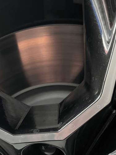

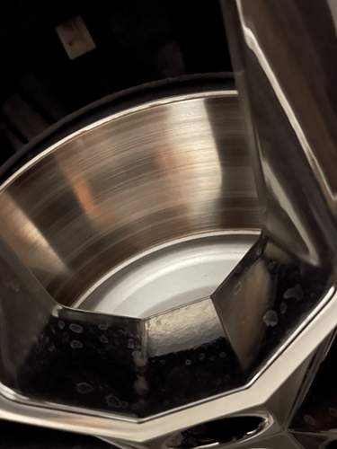

Heute mein Fahrzeug geholt, durch die neuen Reifen ist er schon mal auf jedem Fall ruhiger aber die Vibrationen sind weiterhin da :-( beim leichten bremsen und beim kick down. Bremsen, Reifen Neu und wenig gebracht :-( der freundliche ist ratlos und weiß nicht wo er suchen soll…
Bin gerade 20km normal gefahren und habe normal gebremst da ich gerne die neuen Reifen einfahren möchte und schaut euch mal die Bremse nach abstellen an und wie sie vor der Fahrt ausgesehen hat. Da stimmt doch was nicht? Die glüht doch?
