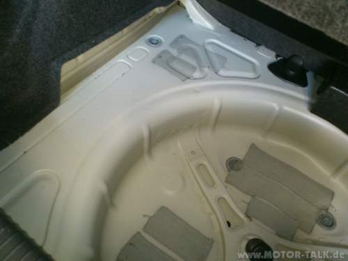

Hallo
Da dir bei dem Thema Fahrzeugdatenträger sind.
Habe einen Higline. Also diesen erhöhten Ladeboden. Habe jetzt das Rad draußen gehabt und auch das Styropor Zeug. Leider habe ich bei mir keinen Fahrzeugdatenträger gefunden. :(
Wo genau sitzt der?
Dsc-0198
