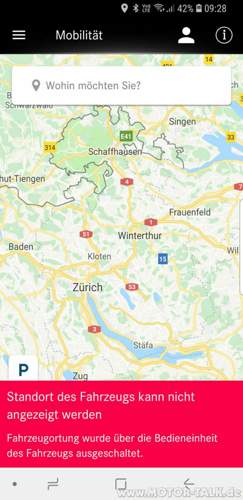

Mein Benz muss für einige Tage in die Werkstatt (Garantiearbeiten). Nun habe ich in der App von Mercedes me folgenden Hinweis gesehen:
Fahrzeugortung wurde über die Bedieneinheit des Fahrzeugs ausgeschaltet, siehe Bild.
Wie kann man denn so einfach die Fahrzeugortung ausschalten? Kann mir das jemand erklären?

Themenstarteram 10. Januar 2019 um 17:37
Eben habe ich das Fzg. abgeholt und weder über die App noch über die Onlineseite kann ich nun das Fzg. orten.
Wo genau im Comand kann man denn das deaktivieren?

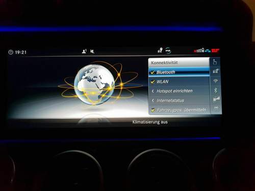

EDIT: Ich denke, ich habe im Handbuch etwas gefunden (Thema: Fahrzeugposition übermitteln). Obwohl ich da sicher nichts geändert habe, schaue ich nachher mal nach, ob da etwas deaktiviert ist.
Themenstarteram 10. Januar 2019 um 21:44
Hab es gefunden. Man kann die Fahrzeugortung tatsächlich im Comand deaktivieren, was sie somit n. M. völlig sinnlos macht.
Fahrzeugpos. übermitteln

Ich glaube wir reden hier ein wenig aneinander vorbei bzw. wir mischen zwei paar unterschiedliche Systeme!
Die Fahrzeugortung die via Command und/oder Mercedes Me abschaltbar ist, ist eine zusätzliche Komfort-Funktion die ich als Besitzer/Fahrer dazukaufen kann um die Position meines Wagen selbst zu prüfen/kontrollieren.
Die Positionsübermittlung z.B. bei einem Notfall/Unfall per eCall erfolgt dennoch, das ist vom Besitzer/Fahrer nicht abschaltbar, weil es dies seit 31.März 2018 in allen Neufahrzeugen pflicht ist.
Bei einem Diebstahl wäre durch das eCall-System eine Fahrzeugortung durch die Polizei möglich.
