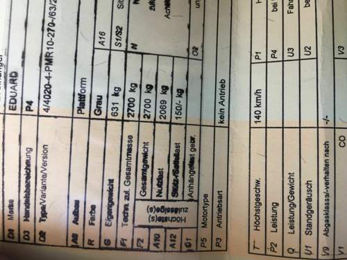

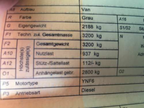

Mein Custom 7/2018 L2 320 Hat ab Werk AHK mit 2,8to Anhängelast
Mein Tandemhänger hat 2,7 to GG und eine Bauartgeschwindigkeit von 140 km/h lt Zulassung ...hehe
Sorry, macspeed, das halte ich für ein Gerücht. Vlcht stehen die 2,8 t auf dem Typenschild. Schau bei kupplung.de. Steht dort bei fast jeder AHK für den TC. Entscheidend ist, was in den Papieren steht.
In Deutschland gelten für Fahrzeuge mit Anhänger grundsätzlich 80, auf Autobahnen unter Umständen auch 100 km/h.
Deshalb halte ich es für ein Gerücht, dass du 140 fahren darfst.
Natürlich darf dein Anhänger auch ein zGG von 2700 Kilo haben, jedoch darfst du ihn nur bis zu dem Gewicht beladen, das in den Fahrzeugpapieren des Zugfahrzeugs alz zulässige Anhängelast steht.
@macspeed ,@Zebulon102 :
Beides ist theoretisch möglich ;-)
Der Custom als Transit in der Variante LKW, also mit Trennwand, als L2 und ich glaube, dann müsste es aber der 340 sein, darf volle Anhängelast ausnutzen. Deshalb haben alle Anhängerkupplungen bei allen Varianten des Custom die vollen 2800kg Anhängelast auf dem Typenschild. In Abhängigkeit vom Rest (L1/L2, 310/320/340, Transit als Lkw/Doppelkabine mit Trennwand/Doppelkabine ohne Trennwand/Kombi oder Tourneo, Automatik/Handschalter) ergibt sich eine Anhängelast, die bis 1050 kg reduziert wird. Und es zählt, was in der Zulassung steht! Das Typenschild beschreibt, was dieses einzelne Bauteil kann; die Zulassung beschreibt, was das gesamte Fahrzeug kann.
Zur Anhänger-Problematik: der Anhänger darf das vllt, dann ist es kein in Deutschland erst-zugelassenes Produkt und wurde auch nicht in Deutschland typisiert. Gibt's oft mit französischen oder holländischen. Aber: ist er jetzt in Deutschland zugelassen, ist er auch in Deutschland versichert. Und damit gilt auch nur die deutsche Versicherung im Ausland - und die beschränkt auf Tempo 80/100. Und die Tempo 100 auch wieder nur, wenn 9. Ausnahmeverordnung der StVO korrekt eingehalten, mit gesiegelter Plakette usw.
@zeb lesen bitte
Es ist im Zulassungschein die "Bauartgeschwindigkeit bzw Höchstgeschwindigkeit " angeführt
Wenn bei einem Porsche 300 km/h drinnen steht, kannst du sie auch nicht fahren, zumindest nicht in A da max 130 auf Autobahn
@the
Die 2,8 to sind im Zulassungsschein eingetragen und somit rechtsgültig
War Grundvoraussetzung vor dem Kauf
Muss aber sagen, wenn leer läuft der Hänger super bei 140 km/h hehe
