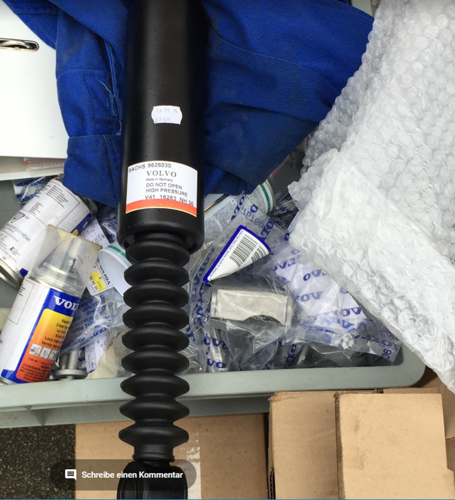

Hallo in die Runde,
vor einem Jahr gekauft und in den Keller gelegt. Heute bemerkt das es die Falschen sind und eben nicht die für den T5R.
Jaja, keine Schuldzuweisungen. Ich weiß...
Hat jemand eine Idee was nun?
Hat jemand noch eine Idee wo ich T5R nivos bekomme?

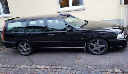

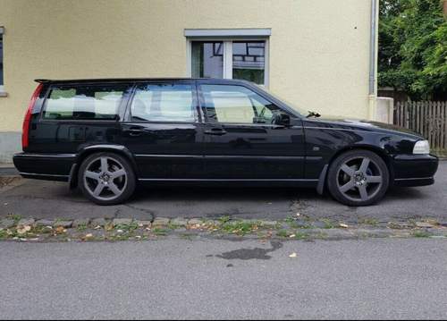

Ich hatte den Effekt "vor" meinem Fahrwerkstausch..
Nur, dass die leichte Keilform von vorn durchgerockten Dämpfern kam..
Ich musste mich erstmal dran gewöhnen, dass meiner auf einmal parallel zum Fahrbahnbelag stand..
Ich fand's vorher nicht schlecht..
Vorher
Nachher

Was denkst Du.. Ich habe den im Zuge des Wechsels 30mm tiefer gelegt, wobei er nacher, vorne ca 25mm höher kam als zuvor..
Du kannst Dir meine Überraschung vorstellen..!?:D
Habe mir wegen der defekten Dämpfer innerhalb einer Saison NEUE
Sommerreifen außen so versaut, dass ich die glatt wegschmeißen konnte.. Dementsprechend war das Fahrverhalten..
Übrigens hab ich hinten auch "normale" Nivos drin..

für den T5R brauchst du die Sportniveaus. Die sind deutlich kürzer (hab mal beide nebeneinander liegen gehabt).
#8626030
Gibt es aber nur mehr über die ClassicAbteilung zum Apothekerpreis. So investierst du in das komplette Fahrwerk eines R mehr als 2000€ - da bekommst du sicher Alternativen.
Außer du hast jemanden bei VOLVO der einen guten Preis bekommt, dann ist auch noch einiges drin - ich hab an meinem R alles Original und neu gemacht. Mit ziemlicher Sicherheit wird es in einigen Jahren nichts Originales mehr geben...

Weiß nicht, ob der Händler was taugt, aber nach der Teilenummer von roorback..
https://www.partsbase.de/VOLVO-8626030?...
Schweineteuer.. Find ich..!
