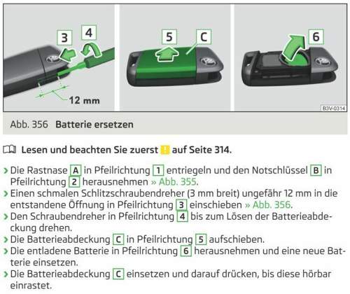

Zur Info für alle die einen Funkschlüssel mit herausnehmbaren Notschlüssel haben.
In der BA steht, dass man den Notschlüssel entfernt und dann mit einen kleinen Schlitzschraubendreher eine Schraube löst. (siehe Anhang) Dies ist nicht der Fall, dort gibt es KEINE Schraube!
Wenn man den Notschlüssel entfernt kann man die nur eingeclipste Batterieabdeckung von unten hochdrücken und zur anderen Seite aufschieben. Batterie (CR 2032) wechseln und Abdeckung in umgekehrter Reihenfolge wieder einsetzen und zudrücken.

Themenstarteram 8. August 2019 um 15:59
Hier der Anhang, den ich gestern vergessen habe.
Batterie Schüssel

Wenn dort steht, dass man einen 3mm Schlitzschraubendreher einführen soll, dann den Schraubendreher bis zum lösen des Deckels drehen soll, passiert genau was?
Wenn man es genau so macht, bekommt man den Deckel niemals ab, denn im Schlüssel befindet sich nichts, was man mit einem Schraubendreher drehen könnte!
Stimmt, Schraube ist explizit nicht erwähnt, aber wenn es deiner Meinung nach keine Schraube oder ein Stift mit Gewinde ist, was bewirkt, dass beim drehen des Schraubendrehers sich der Deckel öffnen sollte?
Hast du selber solch einen Schlüssel, den du genau nach dieser Anleitung auf bekommst?

Ich habe dir das zwar weiter oben erklärt, und die BA hat es auch versucht, aber gib die Hoffnung nicht auf.. du kannst das...
Ich versuche es mal ganz langsam...
3mm damit der Dreher zwischen unter und Oberteil des Gehäuses passt, bei 2mm erreicht er den Schnapper nicht, bei 4mm kann man den Schrauber nicht drehen ohne den Deckel mit Gewalt aufzuhebeln, und damit das abbrechen des Schnappers zu riskieren (was du aber trotzdem offensichtlich erfolgreich geschafft hast.. also mit Gewalt aufhebeln ohne den Schnapper abzubrechen. Dafür: Gratulation!). Im Uhrzeigersinn damit du den Schnapper öffnest und nicht weiter zudrückst, was geschieht wenn du ihn andersrum drehst.
So.. jetzt hab ich mir aber genügend Mühe mit dir gegeben. Wenn du es immer noch nicht verstehst musst du dir jemanden im realen Leben suchen der es dir aufmalt, obwohl im Falle der BA hat das ja auch nicht geholfen... sorry dann bin ich auch ratlos.
