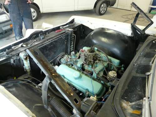

Erstmal Danke für die vielen Rückmeldungen. Dann werde ich jetzt mal nach der 400 auf dem Motorblock suchen und dann ist alles gut ;-) Auf den Fotos die ich habe ist recht wenig zu erkennen, da ich nur von vorne oben Bilder habe - Rest ist mit Edelbrock Ansaugspinne, Vergaser und Luftfilter verbaut ;-) Und die Zylinderkopfabdeckung ist auch ersetzt durch eine von Erson...
Selbst Fachleute sind nicht in der Lage die Motoren von Chevy, Cadillac, Buick, Pontiac oder Oldsmobile auseinander zu halten. Vor einiger Zeit geschehen auf Mobile. Es wurde ein Pontiac mit einem Original Pontiac Motor angeboten, wo aber anhand der Fotos klar ersichtlich war, das es ein Chevy Motor war. Und sie selbst bezeichneten sich als Fachleute mit jahrelanger Erfahrung im US-Car Bereich.:rolleyes:
Stell einfach mal die Fotos hier rein. Vielleicht kann man was erkennen.

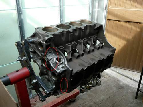

So sieht ein 400er Pontiac Motor von 1967 aus, deiner müsste nicht groß anders sein. Die Blocknummer findest Du hinten über der Getriebeglocke- unter dem Kopf.
Identifizieren lässt sich der Motor gut auf einschlägigen Seiten, z.b. hier http://www.teufert.net/identify/identify.htm
