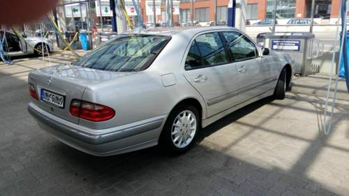

E200 Kompressor Elegance, Bj. 9/2000, liegt vorne ziemlich tief. Weiss jemand zufällig die Maße vom Boden zur Karosserie? Vergleichbare Fahrzeug wirken vorne höher.
Vielleicht hat mein Vorbestitzer versehentlich falsche Federn von Avantgarde einbauen lassen.
Laut Tüv Bericht von 2013 waren diese gebrochen.
Danke und Grüße
Peter

einfach mal voll einschlagen und von vorn ins Radhaus schauen. Wenn die Federn schwarz sind, nach Farbmarkierungen schauen. Ansonsten mit Zubehörfedern tiefergelegt, z.B. dunkelblau wären H&R usw....
Original ist das auf jedenfall nicht.

40mm kannst du mit den Beilagen nicht ausgleichen. Wenn du ihn höher haben willst müssen andere Federn rein. Ich würde originale nehmen.
Die Gummis werden am Fahrkomfort nichts ändern. Anhand dein FIN könnte man den Farbcode der originalen Federn sicherlich rausbekommen. Ich würde bei den originalen Federn aber auch dünne (1 oder 2er) Beilagen verwenden, da ein Vierzylinder vorn ziemlich hochbeinig daherkommt. Vielleicht hast du ja auch härtere "Sportstossdämpfer".? Elegance-Dämpfer sollen komfortabler sein.
