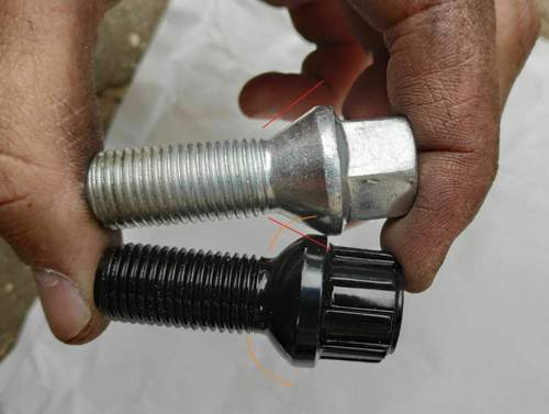

Hallo Leute, leider kenne ich mich mit Schrauben überhaupt nicht aus deswegen hätte ich da eine Frage bevor ich zum Freundlichen fahre. :)
Also... ich habe mir vor ein paar Tage neue Räder gekauft. ( ProLine Wheels VX100 , 17 Zoll).
Meine Werkstatt hat mir die auch gleich montiert, so damit ich gleich los fahren kann.
Heute sind meine neue Radsicherung angekommen da die alte für dieser Felgen nicht zugelassen sind. Dabei habe ich etwas merkwürdiges bemerkt.
Laut meine Gutachten sind als Befestigungsmittel nur folgende Schrauben zuläs
sig:
Schraube M14x1,5 ; Kugel D=28 mm.
Die Radsicherung hatten eine Kugelbund, also alles gut. Jedoch haben die Schrauben die von der Werkstatt drauf montiert wurden keine Kugelbund... oder etwa doch? Wenn ich richtig informiert bin, dann haben die mir doch dieser sogenannte Kegelbund drauf montiert oder? Wie gesagt kenne mich da null aus.
Ich versuch mal gleich soviel Infos herauszugeben wie ich kann.
Die von der Werkstatt sind die Silberne, die von mir (also die Radsicherung) sind die schwarze.
Auto: VW Jetta 5 2.0 FSI 2006 (1KM)
Räder: Proline Wheels VX100
Gutachten: https://komplettrad.store/.../00277609.PDF
Hoffe ihr könnt mir weiter helfen.
mit freundlichen Grüßen
realmasaru
Img-20190710-192948

Dem Gutachten zufolge sind die silbernen Schrauben falsch.

@Arnimon schrieb am 11. Juli 2019 um 02:26:37 Uhr:
Waren die bei den Felgen dabei?(bei neuen Falgen sind die Schrauben i.d.R. dabei)
Die silbernen sind Kegelbundschrauben, also falsch.
Zur Info: VW-Serien-Kugelbundschrauben haben D26 (R13), du brauchst D28 (R14)
Gilt nur, wenn das Gutachten zu den Rädern gehört.
Im Gutachten steht, wie die Räder gekennzeichnet sein müssen. Vorsichtshalber kontrollieren.

@Eierlein2 schrieb am 11. Juli 2019 um 02:34:44 Uhr:
Die Länge ist auch sehr wichtig! Zu lang könnte die Bremse beschädigen, zu kurz nicht gnug halten.
Durchmesser x Steigung und Länge beim Gewinde und Kegel oder Kugelbund sollten passen.
Normal werden die Räder immer mit passenden Schrauben und Zentrierringen geliefert.
Evtl. hatte der Händler die Mercedesausführung ohne Z-Ringe und ohne Schrauben (da Mercedes-Serienschrauben passen) bestellt.
Schraub' ein Rad ab und kontrolliere die Daten laut Gutachten. (Und ob Z-Ringe vorhanden sind).
Mach keinen Aufstand, die Werkstatt soll das Gutachten lesen und die korrekten Bolzen/Schrauben bestellen und montieren. Die haben offensichtlich gepennt.
Nochmal: Kontrollier erst, ob das Gutachten zu den Rädern gehört.
Es gibt die Räder auch auch mit Kegelbundschrauben (Ausführung W8).
Gutachten 7x17 ET 45 W8
Es git die Räder mit ET 38 (W8 und MB), ET 45 (W8 und MB) und ET 50 (W8), alle mit derselben KBA-Nr.
Also: ET und Ausführung kontrollieren. Dazu das Rad abschrauben.
Nur die KBA-Nr. reicht nicht. Zu der ABE / KBA kann es 20 und mehr Gutachten geben.
Was war's denn?
Richtiges Gutachten und falsche Schrauben?
Falsches Gutachten und richtige Schrauben?
Themenstarteram 17. Juli 2019 um 3:52
Hey, sorry das ich erst jetzt Antworte, musste leider nach Tschechien und kam dann nicht mehr dazu.
Auf jeden Fall. Es war tatsächlich das falsche Gutachten und richtige Schrauben.
Werkstatt kam auch nicht darauf, erst als du mit den Gutachten da oben geschickt hast, hat alles ein Sinn gemacht. Was ich jedoch nicht verstehe... ich hab mit den jungs von ProLine geschrieben. Hab alle mögliche Daten und Bilder von den Felgen geschickt, und sie haben mir versichert das bei mir Kugelbund dran kommen. Aber naja, ist jetzt auch egal. Bin erst mal froh das ich den richtigen Gutachten habe. Danke dir noch mal! :D
