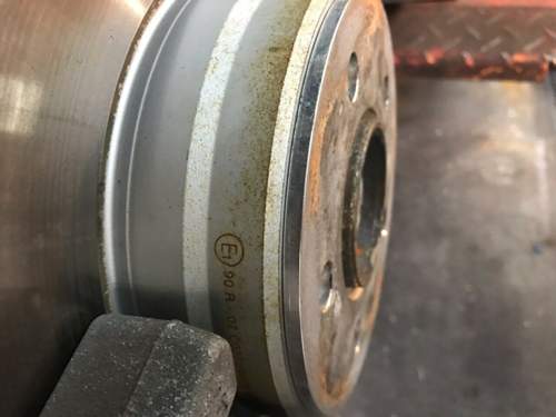

ich war heute zum auswuchten der Räder in der Werkstatt. Dabei ist aufgefallen, dass die hinten montierten Distanzscheiben (5mm) nur für die Vorderachse geeignet sind. (habe den Wagen so gekauft). Auf dem Foto seht ihr die Situation, die Felge hat hinten kaum noch Platz zum aufliegen.
Habe das ganze so vom Tüv abnehmen lassen und auch ohne Beanstandung eine Abnahme erhalten.
Was sagt ihr dazu?
Lg Timo

Warum hat die Felge kaum noch Platz zum aufliegen? Die Auflagefläche ist identisch mit der Bremsscheibe dahinter. Die Zentrierung über die Radnabe ist durch die 5mm Scheibe nicht mehr gegeben, das ist aber immer so. Normalerweise werden die 5mm Scheiben auch an der Felge montiert und nicht einfach über die Radnabe geschoben.

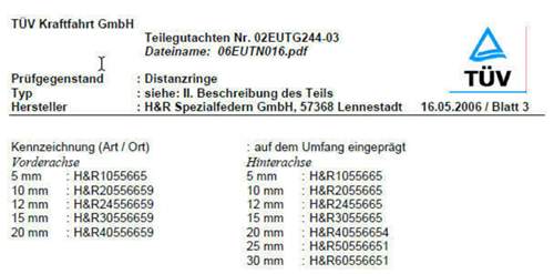

Bei Spurplatten von H&R ist die Verwendung der 5mm-Variante an der VA und HA erlaubt. Erst ab 10mm wird VA (mit der Fettkappe) und HA unterschieden.
Wird vermutlich von anderen Herstellern nicht anders sein.
Also ohne 5mm Distanzscheibe hat die Felge ca 6-7mm zur Zentrierung. Mit distanzscheibe nurnoch 1-2mm.
Ich kenne mich da nicht aus, aber augenscheinlich ist es recht wenig. Wollte jetzt 10mm Scheiben hinten nehmen welche eine Zentrierung mit dran haben, einfach damit ich besser schlafen kann.
Das ist grundsätzlich richtig, jedoch ist die Radnabe mehr eine Montagehilfe der Felgen als die Zentrierung. Die Zentrierung der Felgen wird über die Radschrauben erledigt.
Hast du denn auch unterschiedliche Radschrauben für vorne und hinten? Bei Verwendung der 5mm Scheiben sollten die Radschrauben auch 5mm länger sein.

Muss auf jedenfall eingetragen werden, also sollten die entsprechenden Papiere mitgeliefert werden (die Schmier hat hier eine eigene Soku für Autotuning, die sind da ganz scharf drauf)
Spurverbreiterungen würde ich von H&R oder SCC kaufen. Passende Radschrauben nicht vergessen ;)
P.S. von SCC gibts Scheiben mit Zentrierung ab 7mm.
Achso ok, hatte es so verstanden als wäre die radnabe die Zentrierung. Dann weiß ich garnicht wieso die in der Werkstatt so ein Heckmeck gemacht haben, 1-2mm als Montagehilfe reicht ja wohl aus.
