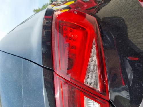

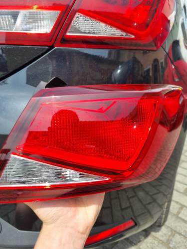

Ich habe wie man auf den ersten Bild sieht Feuchtigkeit im äußeren Rücklicht. Nun habe ich mir ein neues Rücklicht über AutoDoc bestellt und habe aber ein mit diesen geriffelten roten Teil. Ich wollte aber das durchsichtige wieder haben, bei dem man die einzelnen LEDs sehen kann. Nun wollte ich die Profis unter euch fragen wie die sich nun unterscheiden und wie ich zu dem Rücklicht komme was so durchsichtig ist (also abgesehen von einem Seat Händler und eBay gebrauchten Teilen).

Hey, wenn ich das richtig sehe, hast du im Fahrzeug LED Rückleuchten verbaut, und im Zubehör hast du welche mit Glühlampen bestellt, also ohne LED.
@Tobias.10 schrieb am 21. Mai 2023 um 13:11:51 Uhr:
Genau richtig beschrieben.
jupp, dachte ich mir auch bei den Bildern. Einfach falsch bestellt, zumal die LED Rückleuchte, egal welcher Teil der Kompnenten, deutlich teurer ist als eine RL mit Glübirnen.

Leuchten-Bauart: LED

Vielen Dank für die schnelle und auskunftsreichen Nachrichten. Nur eine Frage noch, da ich trotzdem ich bei AutoDoc die LED Variante auswähle und ich dann nix angezeigt bekomme, wo ich dann bestellen soll im Internet. Irgendeine gute Seite muss es ja geben
Am besten immer mit der richtigen Teilenummern bestellen!
Die originale TeileNr. steht auf der verbauten Rückleuchte.
Hier kannst du dann betellen:
https://www.online-teile.com/seat-ersatzteile/index.php?language=de
Wenn die Rückleuchte nicht in der Datenbank angelegt ist, kann du mit einem NORA Experten Kontakt aufnehmen.
