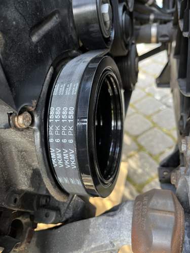

Moin Leute,

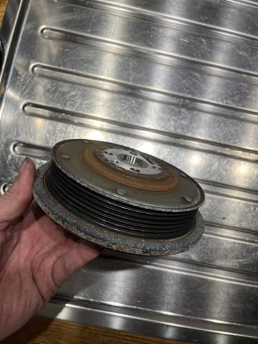

habe mir einen A6 4F 2009 gekauft und dachte, es ist der CAHA 2.0 TDI 170 PS Motor verbaut, aber irgendwie passt die bestellte Riemenscheibe nicht und jetzt bin ich verunsichert, ob hier ein Motortausch stattgefunden hat?
Ich hoffe ihr könnte mir anhand der Bilder weiterhelfen.

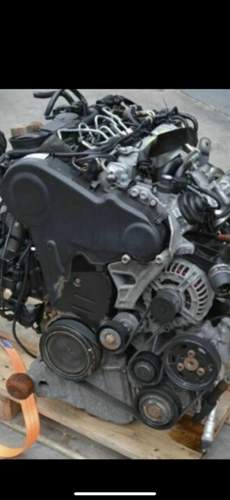

Auf allen Bildern im Netz sieht die Riemenscheibe und der Freilauf des Motors anders aus.
Was habe ich hier für einen Motor?

Was passt an der Riemenscheibe nicht, was nicht am Freilauf? Der Freilauf sieht gleich aus und die Riemenscheibe sieht so aus wie das Teil im Contitech Katalog. Dein Motor ist CAHA.
Wenn ein Teil nicht passt, ist es meistens ein falsches Teil und kein falsches Auto.
Moin Larry, danke dir, kannst du mir einen Link von der Conti Riemenscheibe schicken?

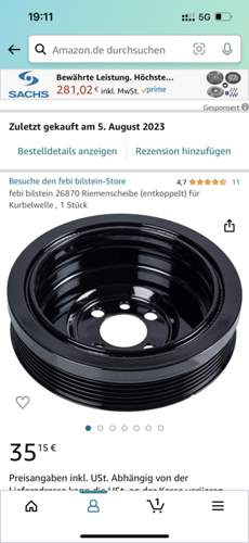

Ich habe das ganze Internet nach CAHA Motoren abgesucht, aber nie so eine Riemenscheibe gesehen (siehe Bild)
Die Riemenscheiben sind immer hohl (siehe Bild)

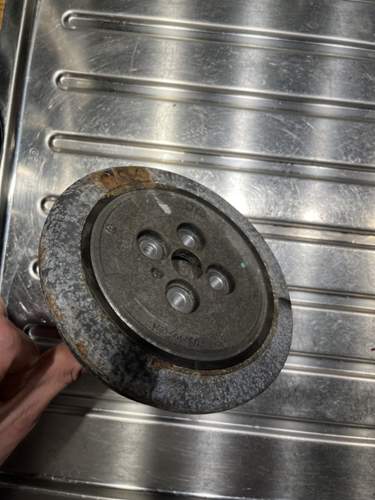

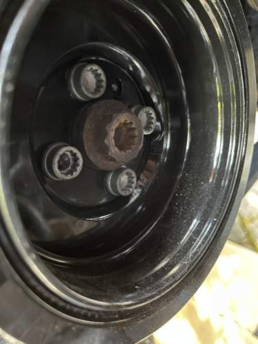

Deine ist auch "hohl". Was ist das da für ein Motor? Mal überlegt, wo die Schrauben der Riemenscheibe sind?
Dein Motor wurde von 10/2008–05/2011 im C6 gebaut. Am 09.11.07 hat der Chef Geburtstag und am 05.03. sein Opa.
Die Riemenscheibe wird mit den Bohrungen zuerst verschraubt, die Scheibe aus deinem Link habe ich bereits hier, dass passt doch nicht!?
Das Foto ist von einem CAHA und da passt auch die Scheibe, die du mir geschickt hast. Das ist eine ganz andere Scheibe und auch der Freilauf hat bei mir eine 6 Kant Mutter und ich habe Vielzahn bestellt.
Ich glaube das ist ein anderer Austauschmotor aus 2007?
Hier Bilder von der alten Scheibe, die ist nicht hohl, so wie bei allen anderen CAHA Motoren im Netz oder bei deinem Link.

Du hast einen CAH-Motor, steht auf dem Aufkleber. Ein CAHA Motor ist einer davon. (CAHA CAHB CAHC CAHD)
Der CAH Motor wurde von 2008 bis 2011 in 48 verschiedenen Modellen vom Hersteller Audi verbaut.
Insofern hat das vermeintliche Datum aus 2007 auf dem Aufkleber nichts mit dem Herstelldatum zu tun und ist wohlmöglich nicht mal ein Datum.

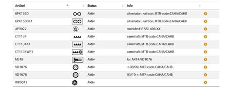

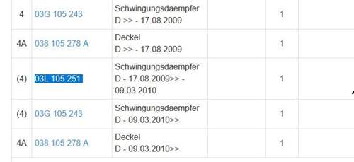

Es gibt zwei Riemenscheiben. Die erste wurde bis zum 17.8.09 eingebaut, die Zweite bis zum 9.3.10, danach wieder die erste. Du hast dieses halbe Jahr mittendrin, s.auch Anhänge.
Deine Scheibe:
https://autopublic.org/.../...skriemulys-alkuninio-veleno-AP1623353824 ist deine.
Bei Conti ist genau dieser Zeitraum ausgesetzt, da sie die wohl nicht im Programm haben.
Auf deiner Lichtmaschine ist eine feste Antriebsscheibe. Die muss du nicht tauschen. Gekauft hast du einen Freilauf.
Es wird wohl zu deiner Kurbelwellenriemescheibe eine feste Lichtmaschinenscheibe geben und zu der anderen einen Freilauf. Das kannst du auf 7 zap nachsehen.
Man muss vorher nachsehen, welche Teile man braucht.
Mir war im Contitech Katalog aufgefallen, dass eine halbes Jahr ausgesetzt war, (s. Auszug im Anhang) was ich einfach weggeschoben habe.

Du nimmst einmal einen CAHA aus deinem Zeitraum und einen anderen und dann verglechst du Riemenscheibe, LIMAscheibe, Spannrolle, Umlenkrolle und Keilrippenriemen. Dann wirst du wissen, welche Teile gleich sind und welche unetrschiedlich. Außerdem noch Kompressoer und Servopumpe. Die 7zap Kataloge sind für jeden einsehbar.
