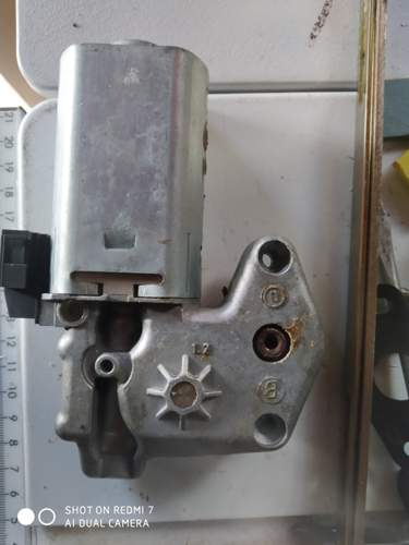

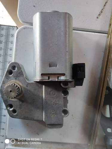

Hallo also mein Faltdach öffnet und schließt nur teilweise alleine,
Habe schon den Motor auseinander gebaut und das Plastik Zahnrad gegen ein Messingrad ausgetauscht.
Das Dach knarrt einfach nur denke mal das dass Zahnrad was an den Bowdenzug ist das dieses überspringt, nur was nun tun..?
Gefettet habe ich schon alles habe auch das dach mit der Hand mehrmals hin und her geschoben und die Bowdenzüge geölt.
Kann man den Bowdenzug erneuern bzw. austauschen?
Wollte schon das Zahnrad was auf die Bowdenzüge geht etwas auftragen lassen sodass es nicht so leicht überspringt nur scheint dieses nitriert zu sein und lässt sich somit nicht schweißen.
Was nun hat noch jemand eine Idee...?

Es gibt auch für den Lupo einen Reparatursatz für das Faltdach mit Seilzug, TN 6N0 898 031, kostet allerdings um die 112€. Eine andere Möglichkeit wäre ein Besuch beim Schrotti, hab die Teile kürzlich für den 3er Golf eines Bekannten um lächrliche 15€ erstanden....eigener Ausbau natürlich inbegriffen. :p
Könnte dir eventuell mit einer Anleitung weiterhelfen.

ich habe ein ähnliches Problem. Das Zahnrad des Elektromotors für das Faltdach nimmt den Bowdenzug nicht mehr richtig mit.
begonnen hat es beim Schliessen. Das Dach schloss ganz normal, bis es kurz vorm einrasten in endposition ein lautes knarren gab. Zumindest habe ich das Dach noch zu bekommen.
Habe den Motor ausgebaut. Zahnräder innen sehen gut aus. Das äußere Rad auch. Also denke ich mir, dass viell. etwas am Bowdenzug ist.
Öffnen geht ganz gut --- Schliessen macht Probleme.
