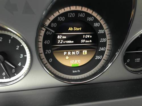

aus gegebenen Anlass wollte ich mich mal informieren, ob man das KI so einstellen lassen kann, dass mehr als 20 l/100km bei dem Verbrauch ab Start / ab Reset angezeigt werden können? Mich nervt diese (in meinen Augen frühe) Deckelung. Bei Opel kam die erst bei 39,8 l/100km - damit konnte man ja noch leben...
Also: Einstellungssache? Oder muss man damit leben.

Es tut mir auch leid, aber ich fürchte Du hast mich missverstanden. Es geht mir um den Verbrauch ab Start / ab Reset - wie in Beitrag 1 dargestellt.
Ich stelle die Frage ja nicht ohne Grund. Im Kurzstreckenverkehr (~5-10km), gerade in der Rush-Hour, sieht man diese Anzeige permanent.

Wenn ich zu Hause losrolle, ca. 100m durch Wohngebiet mit 20km/h, dann auf eine Bundesstraße (innerorts) mit 50km/h (Distronic 55) - so brauche ich über drei Kilometer Konstantfahrt, bis die Anzeige unter 20,0 fällt.
Ist die Kiste erst mal durchgewärmt, reicht die Anzeige (außer bei brutaler Schussfahrt auf der Landstraße) aus. Locker sogar. Aber gerade im Alltag - Kurzstrecke mit Stop & Go ist das einfach nur nervig. Da bekommt man auch die Verbrauchsbalken (im COMAND) auf Anschlag (25 l/100km).
Ist nicht vorgesehen, die Werte anzupassen.

Ich beantworte die Frage mal selbst: Die AMG-KIs können mehr anzeigen. Die Frage nunmehr: Nachdem viele fähige Codierer das AMG-Menü freischalten können, schaffen die Jungs auch das Verbrauchsmenü anzupassen? Was zeigt das KI bei euch nach dem Reset "Ab Start" an?

Ab Start anzeife ist eine reine variantencodierung.
Jedes ki kann da auch mehr gestellt werden, macht aber wenig Sinn.
Die balkenanzeige kann ebenfalls verändert werden.
Themenstarteram 18. November 2014 um 8:44
Warum macht das wenig Sinn? Ich bin regelmäßig am Anzeigelimit. Zuletzt selbst mit einem Diesel. Ich finde diese Selbstkastrierung sinnlos und hätte das gerne geändert.
