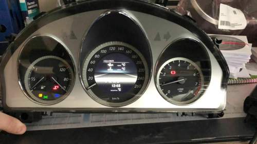

Hallo, ich bin noch neu hier auf dem Forum, bin aber dabei mir einen C220 BJ2009/2010 (also VorMoPf) zuzulegen. Bei der Suche ist mir aufgefallen, dass ich viele Sachen selber "nachrüsten" kann, wie z.B. die schöneren Aussenspiegel oder den Kühlergrill.
Ich habe auch gesehen, dass einige Autos ein rein Analogen Kombiinstrument haben und einige ein digitales Display in der Mitte haben.
Nun kommt die Frage:
Wie schwer ist es, das Kombiinstrument mit dem Farbdisplay selber nachzurüsten?
Ich habe hier im Forum ein wenig herumgewühlt und gesehen, dass das möglich ist, ich aber ein neues bzw. nicht programmiertes KI brauche und es danach noch codieren muss.
Habe ich das so richtig verstanden oder muss ich noch auf weitere Sachen achten?

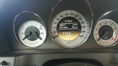

Anbei Bilder vom alten Tacho und vom Tacho mit Display

Das ist kein Farbdisplay, nur monochrom. Du kannst ein Mopf Tacho mit Farbe reinmachen das geht, muss nur codiert werden. Das ist meiner jetzt.
Mopf Tacho

Also gibt es ein Monochromes und ein farbiges Tacho? Wie aufwendig/teuer ist es, das ein oder andere einzubauen?
Mit 400 bis 500 inkl. Codierung, schick deinen tacho hin und die Programmieren ihn fertig zum Einbau.

Gibt es auch schon Vorprogrammierte oder kann man sowas auch Vor Ort machen? Hab gehört benzsport kann sowas.
Kann man auch vor Ort machen. Ist egal Hauptsache original tacho ist vor Ort. Benzsport macht das auch klar
Benzsportz ist unbedingt zu empfehlen. Er hat auch bei meinem Vormopf (Bj. 2009) das Farb-KI eingebaut und codiert. Gleichzeitig gab es auch das AMG-Menü. Sehr schön ist beim Mopf-KI auch der große digitale Tacho. Der war mir im monochromen Modell etwas klein.
