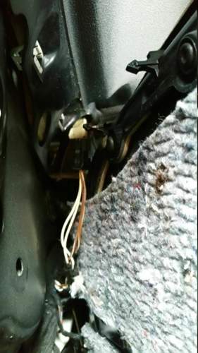

Weiss jemand die Kabelfarben von den Lautsprechern hinten?
Ich möchte diese anzapfen und will mir ehrlich gesagt den Ausbau der Seitenverkleidungen
ersparen.
Mein Auto ist ein A207 Bj. 10/2011.
Vielen Dank.

A207? Bist Du hier im richtigen Forum? Mein C207 ist von 2012. Die Kabel am Lautsprecher halte ich für Rosa und bran-rosa. Ich sende Dir ein Foto mit.
Gruss
Paedie

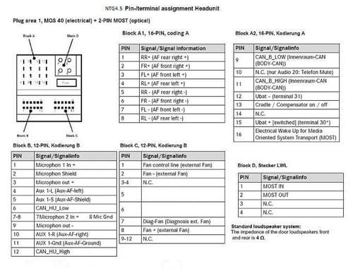

Greif doch die Kabel direkt am Radio ab. Am Radio ist ein Aufkleber, auf welchem die Lage der Kabel im Quadlockstecker notiert ist. So etwa wie auf dem Bild
Ntg-4-5-pinout

Direkt am Radio ist mir zu kompliziert.

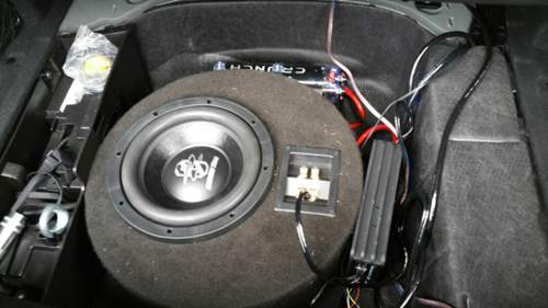

Ich möchte mir einen Sub in die Reserveradmulde rein bauen. Da tu ich mir von den hinteren LS wesentlich leichter. Sonst müsste ich die Kabel durch das halbe Auto ziehen.

Die Farben waren übrigens nicht violett sondern braun und weiss-gelb.
Deshalb hat das ganze doch mehr Zeit in Anspruch genommen, als ich gedacht habe.
Die Verkleidung musste leider doch weg.
Vielen Dank an alle.

Ich habe einen Ground Zero mit einem ESX Monoblock verbaut.
Anbei mal ein paar Bilder, momentan nur rein gelegt. Ich muss das dieses Woche noch schön machen.

Kann ich erklären.
Eigentlich der klassische Einbau.
20 er Stromkabel von vorne nach hinten ziehen. Das Kabel kann vorne im Motorraum an die Starthilfeklemme angeschraubt werden. Wichtig, kurz nach dem Anschluss muss eine Sicherung gesetzt werden.
In den Innenraum rein kommen tut man relativ leicht, da direkt hinter der Batterie eine Gummimuffe mit noch freien Durchgängen sitzt.
Die Verlegung sollte im Original Kabelkanal sein, was für mich eine Schweine Arbeit war. Dann müssen hinten die Sitze raus und der Rest ist eigentlich ganz einfach.
Auf der Fahrerseite habe ich eine Steuerleitung verlegt, was nicht viel leichter wie die Stromleitung war, da die Seitenabdeckungen mit dem Türgummi sehr schwer aus den Klammern raus gingen.
Angeschlossen ist der Sub letztendlich über ein Lautsprecherkabel. Dazu habe ich die hinteren unteren Lautsprecher angezapft. Dafür muß die komplette Seitenverkleidung hinten ausgebaut werden, da man sonst nicht an die Lautsprecherkabel ran kommt. Das war meine größte Schwierigkeit, da ich bei der Seitenverkleidung schon relativ lange gebraucht habe. Die hat mich vor einige Rätsel gestellt, vielleicht auch weil ich zu vorsichtig war und nichts abreissen wollte.
Verbaut habe ich den ESX Q-One Quantum Monoblock, der einen integrierten High-Low Adapter hat. Deshalb auch das anzapfen der Lautsprecherleitungen.
Der Sub selbst ist in einem geschlossenen Gehäuse für die Reserveradmulde untergebracht.
Auch wichtig: Es muss ein Powercap eingebaut werden, da sonst die Lichter bei einem satten Bass dunkler werden.
Gekostet hat mich das ganze incl. Kabel und Kleinteile ca. 700 €,. Das sind aber nur die Geräte. Was der Einbau für das ganze kostet, weiß ich nicht.
Ich bin mit dem Bass höchst zuifrieden. Überrascht war ich, daß der im Cabrio immer noch sehr satt und kräftig nach vorne drückt.
Wenn Du noch Fragen dazu hast, meld Dich einfach wieder.
