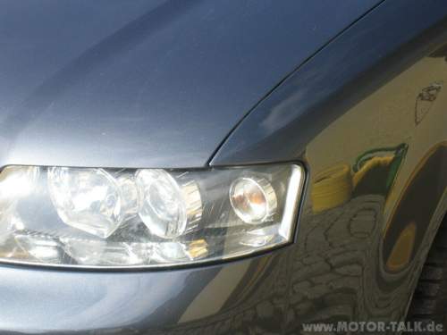

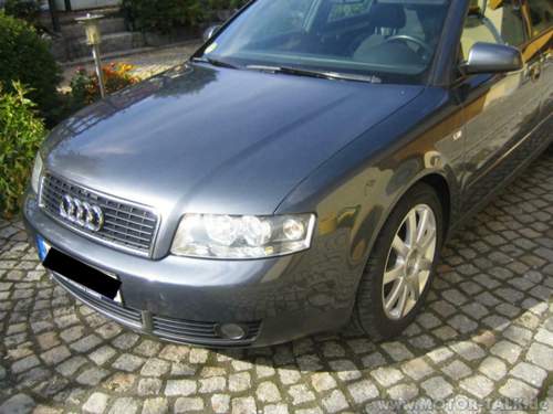

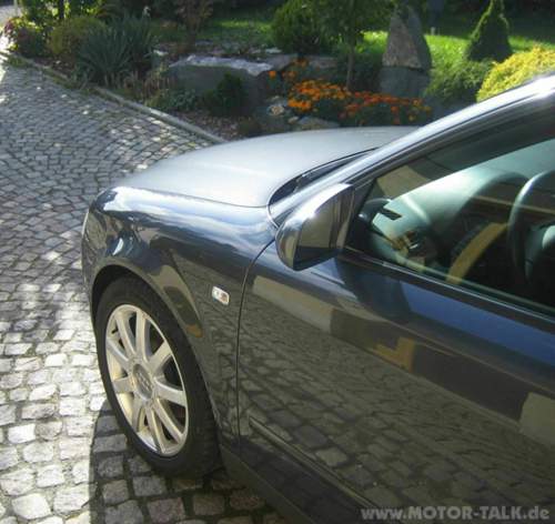

ich habe mal eine Frage an alle, die einen Defingrauen A4 (Avant ) fahren. Nachdem bei mir inzwischen zum dritten Mal versucht wurde, die beim Kauf vorhandenen Kratzer am hinteren Stoßfänger zu beseitigen, mußte ich nun feststellen, dass der Stossfänger offensichtlich eine andere Farbe als der Kotflügel und die Heckklappe hat.
Ich bin der Meinung, dass die Lackiererei den Farbton nicht richtig getroffen hat, die Lackiererei dagegen ist der Meinung, dass das bei allen Delfingrauen Audi`s ( vornehmlich A4 Avant und A6 Avant) der Fall ist, weil ein sog. "Kippeffekt" des Lackes vorliegt. Soll heißen: Das liegt am Lichteinfall und ist wohl von Audi so gewollt.
Jetzt meine Frage: Sieht das bei Euch auch so aus, dass der Stoßfänger heller erscheint als Kotflügel und Heckklappe, oder ist das nur bei mir so und die Werkstatt hat erneut geschlampt?

Stoßfänger = Plastik
Kotflügel = Metall.
Von Werk aus werden die Plastikteile in einer etwas anderen Farbe lackiert als das Metall, damit sie letzten Endes gleich aussehen. So ist zumindest meine Info. Das ist wohl speziell beim mauritiusblau ein Problem.
Man sieht (wenn man genau schaut) auch bei Neuwagen schon Farbunterschiede zwischen lackierten Kunststoffteilen und lackierten Blech-/Aluteilen. Das wird sich nicht zu 100% beheben lassen. Bei Unifarben ist der Farbunterschied nicht so groß wie bei den Metalliclacken.
Beim Kunststofflackieren kommen andere Grundierungen zum Einsatz, daher der minimale Unterschied.
Unter "Kippeffekt" kenne ich nur das Problem, daß bei zuviel Basislack die Metallpartikel "absaufen" und anders liegen als bei den umgebenden Teilen. Dann sind die Reflexionen anders und das Teil sieht eben anders aus. Das sollte einem guten Lackierer eigentlich nicht passieren und ist mit Sicherheit nicht von Audi so gewollt.

..ja das kann ich bestätigen. Bei meinem delfingrauen A4 aus 2002 war das auch so. Viele haben mich damals gefragt ob da was nachlakiert wurde. War aber nicht, sondern der Effekt wurde beim Neuwagen mitgeliefert. Ich glaub' bei grauen Farben ist das Auge besonders sensibel.

achte doch mal bitte genau auf den Übergang zwischen Stoßstange und hinterem Kotflügel. Ich habe heute mal bewußt drauf geachtet und muß sagen: Bei den meisten Fahrzeugen in Delfingrau ist tatsächlich ein Farbunterschied ersichtlich.

bei allen hellen Tönen werdet ihr bei Audi einen Unterschied sehen.
WARUM???
Gibt man 10 verschiedenen Lackierer,aus der gleichen Dose die Farbe um etwas zu lackieren werdet Ihr 10 verschiedene unterschiede haben.
Unterschiede sind der Spritzdruck,die Entfernung der Pistole,die Spritzdicke,Schichtdicke,Fabton des Untergrundes
u.s.w.
Auch wenn man den Stoßfänger mit dem Kotflügel zusammen lackiert wird man einen Unterschied sehen.
Die Pigmente legen sich auf Kunstoffteile anders als auf Blech.Deshalb diese Unterschied.
Spreche aus Erfahrung mit Silbersee.Bin am betsen damit gefahren einen hellen Untergrund vor zulackieren und dann die Farbe nur zu nebeln.
Pauli 330
nennt man "Colourmatching". Ist eine kniffelige Sache. Z.T. werden die Stoßfänger sogar beim Systemlieferanten lackiert und ans Band geliefert. Dann sind dort unterschiede vorhanden. Premium ist das alles nicht aber es äßt sich nicht vermeiden.
