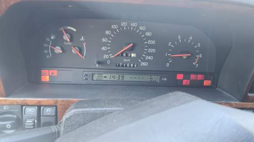

Erst ist wahrscheinlich der Emulator für die Gasanlage kaputt gegangen. Wenn man die Wegschaltet fuhr er allerdings einwandfrei weiter. Bis ich ihn vor 2 Wochen abgestellt hatte und gestern wieder nutzen wollte. Zum einen war die Batterie platt. Mit 10,8V ist nix mehr. Nach überbrücken und anlassen ergab sich ein sehr merkwürdiges Verhalten der Kontrollleuchten im Armaturenbrett.
Die Kontrollleuchten sind an, obwohl die Signale gar nicht anliegen. Sprit, Bremsflüssigkeit und Kühlmittel sind vorhanden, die Handbremse ist nicht angezogen etc.
Heute eine neue Batterie eingesetzt und der Fehler ist noch da. Beim Laufenlassen dann noch Geräusche vorne rechts festgestellt. Lichtmaschine hat einen Lagerschaden und muss auch getauscht werden. Aber auch mit abgenommenem Keilriemen bleiben die Lampen an.
Hat jemand eine Ahnung was da defekt ist, bzw. wie man das zurück setzen kann? Fehlerauslesen funktioniert mit meinen Tools leider nicht. Motorkontrollleuchte und Getriebelampe sind aber auch aus.

Die Lampen sind an, wenn zu wenig Spannung an den Steuergeräten ankommt. Typisches Symptom, wenn der Regler in der Lichtmaschine den Geist aufgegeben hat bzw. dessen Kohlen verbraucht sind.
Tausche die LiMa und sie werden aus sein. Aus persönlicher Erfahrung: Bosch ist zu empfehlen. 🙂

Sobald die LiMa defekt ist und nicht lädt, besteht diese Symptomatik. Habe ich auch bei meinem so gehabt. 😁
Meiner Vermutung nach hat es damit zu tun, dass es kein Gegensignal für die ausgegebene Erregerspannung gibt?
Ich denke die ladekontrolle der Lima beeinflusst das. Lima tot, oder nicht angeschlossen, = Lampen an

Erstmal vielen Dank ans Forum. Ohne Eure Hilfe wär ich auf nie auf die Lösung gekommen.
Ich dachte immer, der hat eine Ladekontrollleuchte für den Fall das die Lima abkackt. Nicht, das da alle Lampen angehen, was natürlich nirgends beschrieben ist.
Und die Lima hat einen Lagerschaden. Hat auch beim letzten laufenlassen durch ordentlich Lärm auf sich aufmerksam gemacht Das Ding ist scheinbar ein recht neues AT-Ersatzteil gewesen. Hat noch nicht mal richtig Zeit gehabt dreckig zu werden.
Jetzt ist eine uralte dreckige 100A Lima drin. Die Lampen sind aus und die Ladespannung werd ich die Tage auch mal messen.
