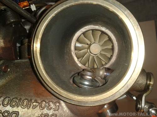

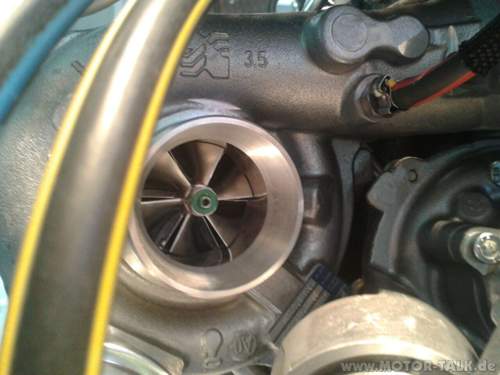

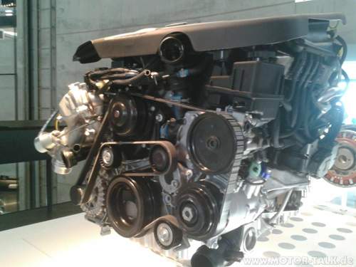

Der Abgebildete Motor ist der "Wunderdiesel" -> 136/170/204 PS

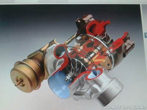

Der Turbo auf der Zeichnung gehört zum V12 :o
mfg :)
