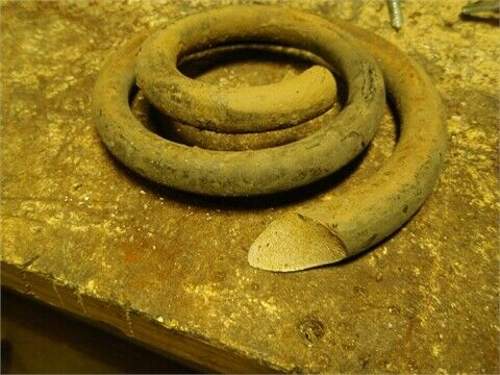

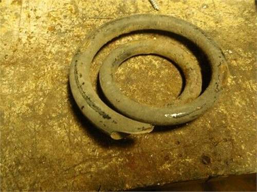

Themenstarteram 9. Dezember 2011 um 22:05
Heute höre ich ein komisches Geräusch, schaue mal nach und finde dieses Stück der Feder hinten rechts. Das Bruchstück klemmte noch in der Feder drin. Ich vermute, es ist der untere Teil Feder, weil die verrostete Seite (Bild 1) wohl die Auflagefläche ist.
Da die Bruchstelle schon rostig und schmutzig ist, scheint das Teil schon länger defekt zu sein. Wie dringend schätzt ihr den Handlungsbedarf ein?
Danke - Gruß Jan
Feder-unterseite
Feder-von-oben
26 Antworten
Ich würde da umgehend handeln - das ist schon ein recht großes Stück Feder...
Es fehlt jetzt halt die Zentrierung - egal ob oben oder unten - die Feder kann in der Gegend rumtanzen.
Federwechsel hinten ist schnell gemacht... kein Vergleich zu vorne...

Danke! Was muss ich beachten? - ich sollte wohl am besten gleich beide Seiten machen - habe erst mal keine farbliche Markierung gesehen, am Bruchstück ist nichts und die Feder am Fahrzeug kann ich erst morgen begutachten, denke, es ist eine Serienfeder. Es sind Bilstein bne-2007 Stoßdämpfer verbaut. Dass nicht mehr der 1,7 ky sondern der AFN drin ist, sollte doch keine Rolle spielen, oder?
Moin das spielt überhaupt gar keine Rolle .
Habe bei mir gleich aufgrund des Vortriebs vom AfN stärkere Federn eingebaut.
Und zwar die vom Karman Aufbau für Dokas habe jetzt beim Beschleunigen weniger diesen Eintauch
Effekt .
Bin folgend vorgegangen eine Seite hochgepumpt mit Wagenheber bis ich Stoßdämpfer aushängen konnte.
Dann kommt eigentlich auch schon die feder oder wie bei Dir das was davon übrig ist.
Neue feder einhängen mit Wagenheber Stoßdämpfer wieder in Position bringen verschrauben fertig.
Er ist durch die stärkeren Federn auch hinten hoch gekommen dezent aber ich finds o.k unter meinem Fahrzeug bei den Bildern sieht man auch den unterschied.
MfG Andreas
