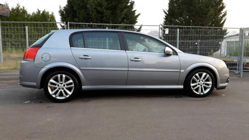

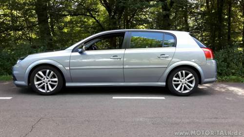

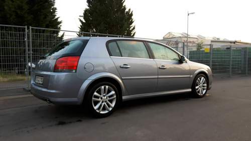

Servus zusammen!
Uns ist am Signum meiner Frau auf der Fahrt nach Kroatien die Feder hinten rechts gebrochen, hat sich mit einem deutlichen Knall verabschiedet. Es war nur der untere Ring und so konnten wir die Fahrt fortsetzen, wir haben jetzt in Zadar beim Opel-Händler einen Termin für 2 neue Federn.
Er wollte für 2 originale Federn ohne Einbau 420€, für Kayaba 150. Wir haben uns für die Kayaba entschieden, alleine schon wegen der passenden Aussage meiner Frau: wenn die Originalen nach nur 135tkm auseinanderbrechen, können die so toll nicht sein.
Nun hab ich mal bei Kayaba auf der Homepage geschaut, aber für den Sport Edition keine Austauschfedern gefunden, es gibt entweder Standard oder Verstärkt. Jetzt bin ich mal gespannt was die einbauen, nicht das der Siggi dann hinten dasteht wie ein Schulbus!? Klar, die neuen Federn müssen sich erst setzen, aber wenn sie zu lang sind ist dann auch irgendwann Schluss.
Hat jemand mit den Kayaba Erfahrung und/oder mit der Federauswahl aus dem Zubehör für den Sport Edition?
Ich hab das noch nie erlebt das eine optisch wie neue Fahrwerksfeder einfach abschert.
Kurz noch die Daten:
Signum 2.2 Direct Z22YH
Sport Edition mit IDS+
Ezl 2006
137tkm
Gruß Markus

Sie haben uns die Kayaba RX6217 eingebaut, alles in allem 200€.
Länge [mm]:292
Aussendurchmesser [mm]:145
Dicke/Stärke 1 [mm]:14,5
Gewicht [kg]:3
Federform:Schraubenfeder mit konstantem Drahtdurchmesser
Von den Größen sieht das eigentlich gut aus.

Ist doch ein Problem, gefühlt hat der Dicke bei jeder Bodenwelle oder einem Schlagloch 2-3cm seitlich versetzt.
Mit 4 Erwachsenen und Reisegepäck ist das wenig spaßig! Die Hinterachse wurde kontrolliert, ist alles ok und nach dem Federwechsel ist das Versetzen auch wieder weg.

Natürlich ist es eine Milchmädchenrechnung, die Kayaba haben mit Einbau 200 gekostet und jetzt steht der Hintern hoch, da für Standardfahrwerk. Aber es gab nun mal keine anderen außer Original. Wenn ich zu Hause zwei z.B. Bilstein einbaue, bin ich bei 300€, somit bin ich immer noch 200€ im Vorteil gegenüber dem wenn ich hier Originalfedern genommen hätte. Und die kann/muss ich dann heute in die neue Wasserpumpe stecken, der Kostenvoranschlag beläuft sich auf 350€ mit Einbau.
