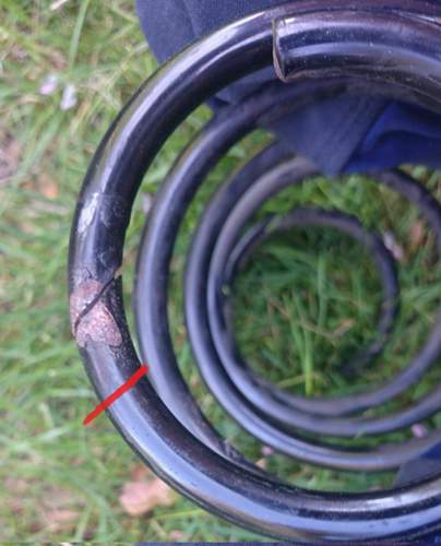

Themenstarteram 5. März 2011 um 7:57
Hatte mit meiner B Klasse (Bauj.2006 bei 50 000 km) einen Federbruch vorne link.Aufgetreten ist der Schaden beim einsteigen. Nach dem öffnen der beiden vorderen Türen gab es einen lauten Schlag,das war's und wir blieben geschockt und ratlos zurück. Diagnose von MB: Federbruch !  Ob es ähnliche Fälle gibt würde mich interessieren
PS. Den Schaden hat übrigens MB voll übernommen

jetzt hat es mich auch erwischt:
Federbruch vorne links B 200 CDI Bj. 2006 KM 47.786
Traurige premium Qualität.
MB hat Reparatur für ca. Euro 600,00 angeboten.
Kulanz ???, wenn überhaupt max. 50% auf eine Feder (war bisher immer bei MB).
Bei einem freien Kfz-Meisterbetrieb habe ich Brutto bezahlt:
21 AW x 8,00 167,93 2 Federn 88,06 (Spidan) 2 Federbeinstützlager 145,47(Sachs)
Vermessung 77,35 = Euro 478,81
Habe ich es so richtig gemacht?

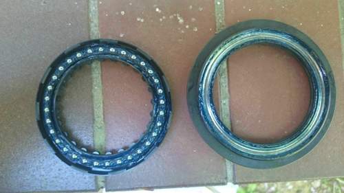

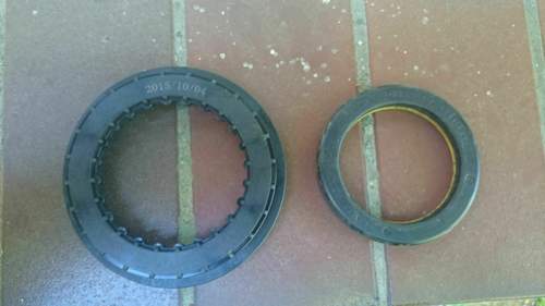

So gerade die Sommerreifen montiert und folgendes festgestellt:
1) Feder V.L. gebrochen. Müssen immer beide getauscht werden? Muss das Fahrzeug vermessen werden?
2) Achsmanchette V.R. undicht
