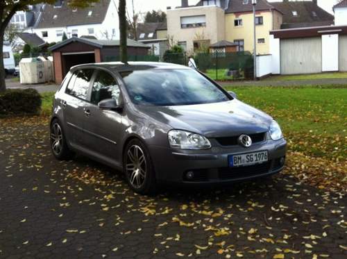

Und zwar würde ich gerne meinen Golf V 1.9TDI Sportline tiefer legen.
Ich glaube das ich bei meinen Stoßdämpfern die ich schon 130000 km montiert habe gleich ein Sportfahrwerk einbauen kann?
Da mir ein Gewinde etwas zu teuer ist würde ich gerne wissen mit welchen Fahrwerk ich den gerade bekomme nicht das er dann hinten drin hängt.

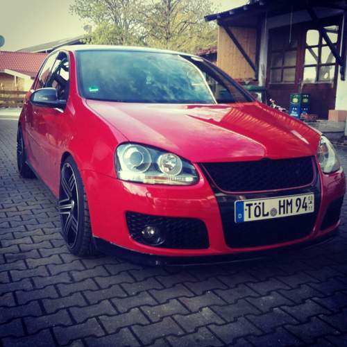

Reifen sind 225/40/18 mit 8j x 18 et 45 Felgen am besten wäre es wenn er so tief geht das man den Gummi der Reifen noch komplett sieht oder ist das schon zu tief?

Bei 130.000Km bringt es nichts, die Dämpfer drin zu lassen.
Wenn dir ein gewindefahrwerk zu teuer ist, hole dir Dämpfer und Federn einzeln. Kommt zwar nicht viel günstiger..., aber sparen kannst schon. Wenn nicht gerade das billigste gewindefahrwerk holst.
Mein Vorschlag, Sachs touring bzw advance Stoßdämpfer (Komfort/ sportlich) dazu eibach Sportline Federn 45/35. Damit bekommst kein "hängearsch"
Übertreibe es nicht mit der Tiefe, bringt kein Vorteil. Mit den et45 sieht es dann recht perfekt aus.
