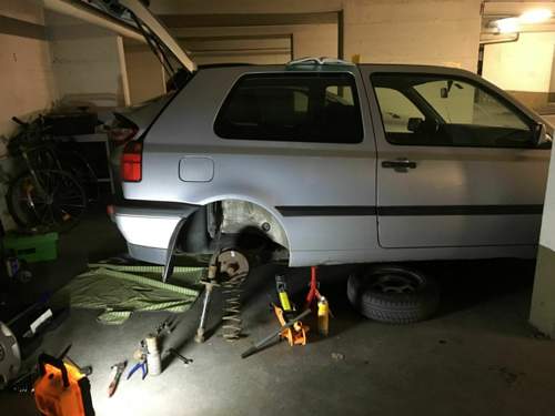

Hallo zusammen!
Mein Golf 3 GL 1,8L 90 PS Bj 1992 mit 180tkm lässt einen jede kleine Unebenheit ziemlich hart spüren. Ein vermehrtes Nachfedern ist mir dabei noch nicht aufgefallen. Hab das Auto vor kurzem übernommen, ich denke es sind noch original Federn und Dämpfer drin.
Habe hinten rechts jetzt einmal das Federbein ausgebaut und zerlegt. Die Feder war intakt (Rost ja, aber größtenteils oberflächlich)

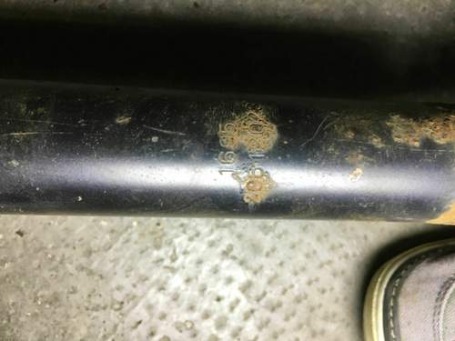

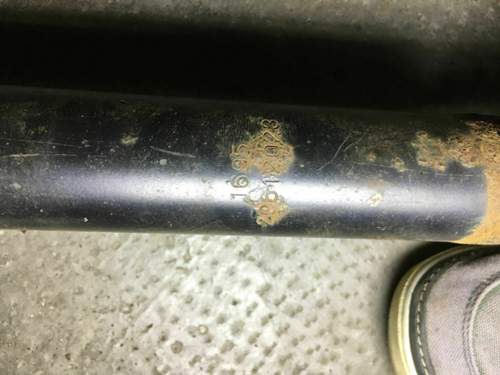

Beim Dämpfer war ich mir nicht sicher und hoffe auf Eure Hilfe: Im Etzold heißt es, wenn man den Dämpfer auseinanderzieht und zusammendrückt, solle man jeweils über die gesamte Strecke gleichmäßigen deutlichen Widerstand spüren. Das war der Fall. Der obere Teil war deutlich angerostet (da wo die Kolbenstange austritt), aber es gab keinen Hinweis auf frischen oder konstanten Ölaustritt.
Fragen:
a) Ich bin irritiert, weil ich dachte, der Dämpfer würde sich automatisch zusammenziehen und wäre somit der Gegenspieler der Feder. Das ist aber nicht korrekt oder? Demzufolge wären der Dämpfer und die Feder an sich intakt.
b) woran kann das Problem grundsätzlich sonst noch liegen?
An der Feder hinten links (Federbein hier nicht ausgebaut) tastet sich ebenfall kein Bruch. Vorne habe ich Federn und Dämpfer nocht nicht inspiziert.
Bilder hab ich nicht mit der Intention gemacht sie hier hochzuladen, vielleicht helfen sie trotzdem.
Vielen Dank schon mal! VG, dschengis

Vielleicht hat einer der Vorbesitzer härtere Federn eingebaut.

Jo mei, wie soll man das jetzt beurteilen? Was bist du vorher gefahren? Bist du vorher schon einen anderen Golf 3 gefahren und hast nen Vergleich? Du beschreibst etwas sehr subjektives, wne Einschätzung kann man da nicht abgeben.
Das Verhalten der Dämpfer ist normal, wie du es beschreibst. Defekt klingt das nicht. Vielleicht kamen da mal Zubehördämpfer rein die halt straffer sind als die originalen.
