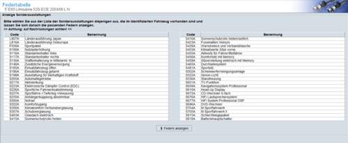

Wie kriegst du über Leebmann den die Teile Nr für Federn?
Bei mir kommt immer nur I wie Information die besagt das man in die Federtabelle gucken muss um die Teile Nr zu bekommen.
Bin gespannt wie das geht.
Hier der Link für unserer Auto. https://www.leebmann24.de/.../?...
Würde mich echt freuen.
Siehe meinen vorletzten Post - Mail mit FIN an den Support.
Ach, das weiß ich doch, du hörtest dich aber so an als wenn man das direkt aus dem ETK erlesen könnte.
Wie gesagt, die Federtabelle kann man auch online einsehen. Wenn ich nur den verdammten Link wiederfinden würde, hab schon 100 mal gesucht aber der ist irgendwo in einer meiner 1000senden von Links zu BMW untergetaucht.
Ich habe selber einige Zeit nach einer Federntabelle für den E91 gesucht - erfolglos. Bei Mercedes ist es einfacher. Da ist alles im WIS, was man braucht.
Wenn du den Link findest, würde ich mich drüber freuen, falls auch der E91 dabei ist. :)
War für alle BMW, ist etwas kompliziert aber geht bzw. ging als ich den das letzt mal vor 3 Jahren benutzt hatte. Seit dem verschollen.:(
Klar sag ich bescheid, nur extra danach suchen werde ich nicht, denn dann verliere ich zuviel meiner Lebenszeit.
Also ich meine mich zu erinnern, dass die Federtabelle früher im BMW online ETK zu finden war und irgendwann war sie dann weg.
