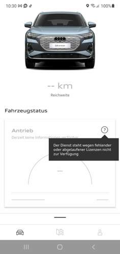

Liebe Motortalk Forum
Evtl. jemand hier einen Tipp für mich. Vor einer Woche mit grosser Freude den neuen Q4 abgeholt. Soweit alles wunderbar. Bei der Übergabe alles korrekt eingerichtet und mit MyAudi App verbunden, perfekt.
Seit eine Woche später meint die App ich hätte keine gültige Lizenz. (siehe Bild) Die selbe Meldung kommt ebenfalls wenn ich auf die Satelitenkarten umschalten will. Auch hier ist die Meldung, dass eine Lizenz fehlt und ich diese online verlängern müsse. Kann das sein? Auf der App selber ist das Fahrzeug noch da wird richtig angezeigt nach dem Login, aber es findet offenbar keine Kommunikation statt. Die Restreichweite wird auch nicht angezeigt.
Wie würdet ihr gehen? Hatte jemand dieses Problem auch schon? Muss ich bereits den ersten Termin mit der Garage abmachen und vorbei gehen? Oder kann man das selber beheben? An der Ausstattung kann es nicht liegen, ich habe das grosse MMI mit allen bestellbaren Optionen.
Vielen Dank für Eure Hilfe.
Screenshot App

Genau dieses Problem habe ich leider auch seit gestern (23.12.) ca. 09:30.
Um kurz vor 9 Uhr an den Strom gesteckt gehabt und da klappte noch alles.
Ich habe auch mal im Auto probiert die Lizenzdaten abzurufen: nur Fehlermeldungen das der Abruf nicht klappt oder keine Lizenzen gefunden.
Die Hotline kann auch nicht weiterhelfen. Die haben jetzt einen Case in der Technik aufgemacht.
Da bin ich mal gespannt, ob uns da jemand helfen kann oder wir in die Werkstatt müssen.

Auch bei mir tritt genau das selbe Problem mit den Lizenzen auf. Zudem funktioniert auch die myAudi App nicht. Q4 am 17.12.21 im Autohaus abgeholt, die App lief genau einen Tag (Samstag), seit dann diverse Fehlermeldungen beim Starten der App, keine Fahrzeugdaten, keine Reichweite, gar nichts.

Ich habe ja einen offenen Fall zu dem Problem bei Audi und habe nach einer Aufforderung per E-Mail mit der Connect Hotline den Q4 einmal von meinem Account gelöscht und wieder neu als Hauptnutzer verknüpfen lassen.
Ergebnis: selber Fehler wie vorher.
Geht jetzt wieder zurück zum technischen Support...

Bei uns kommt derselbe Fehler. Ist bei euch im Auto ein Benutzer angemeldet? In der myaudi app ist das Fahrzeug ersichtlich, alles andere ist ausgegraut.
Themenstarteram 26. Dezember 2021 um 20:00
@granininektar schrieb am 26. Dezember 2021 um 18:33:24 Uhr:
Bei mir ist das 100% wie bei Dir.
War heute beim Freundlichen bezüglich der fehlenden Lizenzen. Eigentlich sollten die Lizenzen gem. Konfiguration vorhanden sein (Audi connect Infotainment plus (IT3)). Er klärt nun mit Audi ab warum die Lizenzen fehlen.
