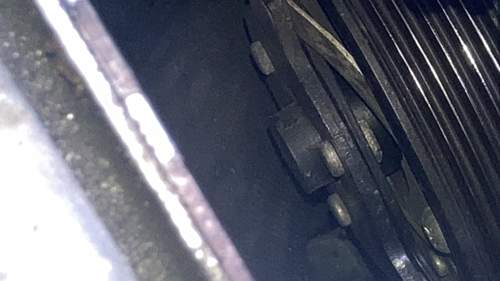

Ich hab irgendwo gelesen, dass es zum Getriebe hin einen Stecker gibt. Der vielleicht Kabelbruch hat. Stimmt das? Dann muss ich mich drunter legen richtig? denn von oben sehe ich nichts schlimmes. Und meine Klimakompressor Mitnehmerscheibe hat keine zentrale Schraube, die sich lösen könnte. Da ist nur Plastik, also dieser Fehler von einem rund gedrehten Zahnkranz ist es wohl nicht, oder?

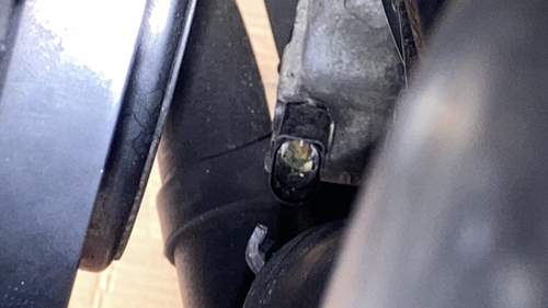

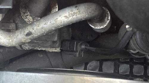

Oder die Ansteuerung vom magnetischem Regelventil am Kompressor - da ist unten seitlich ein Stecker, der korrodiert mal gern

ist das Regelventil am Kompressor was ich von oben vorne sehen kann? Der Stecker? Heißt das nicht auch gleichzeitig N280?
Hier mal ein Foto, das andere Foto ist die Mitnehmerscheibe die mittig keine Schraube hat wie ich das in anderen Problembeschreibungen Gelsen habe. Da er Drehzahl und Druck hat läuft er ja vermutlich mit.

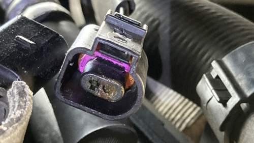

Es ist wohl das Regelventil.

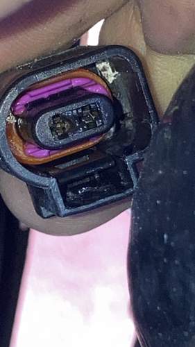

Drunter gelegt und Stecker geöffnet, da war Schmocke und rostiger Glibber drin.

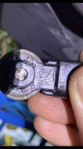

Ich wollte es reinigen aber ich glaub ein PIN vom Ventil ist in dem Kontakt des Steckers abgebrochen und klemmt da drin.
Nun den Stecker hoffe ich retten sie können. Nur womit bekomme ich den PIN raus? Sonst Kabel ab neuen Stecker dran und Regelventil in Werkstatt machen lassen.

Ich würde auf jeden Fall ein neues Steckergehäuse und 2 neue Kontakte bestellen. Kabel zusammen löten, Schrumpfschlauch mit Kleber.
Das Ventil im Klimakompressor muss dann wohl neu, wenn der Kontakt abgebrochen ist.
man kann da noch etwas basteln aber das hält sicher nicht so lange.

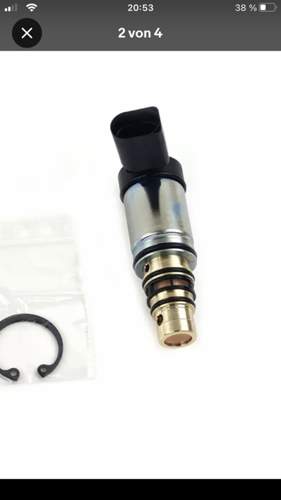

Aber mein neues Regelventil ist länger als das alte und die Ringdichtungen sitzen an anderer Stelle. Es sollte aber passend sein. Steht explizit drauf für welchen Kompressor es passen sollte. Die Nummern stimmen.
Gibt es unterschiedliche Bauweisen die dennoch kompatibel sind?
Hier sieht man meins und das bestellte.
Jetzt habe ich noch eins bestellt das aussieht wie meins und ebenfalls die passende Nummer für meinen Klimakompressor hat. Ich verstehe es nicht.
Die Nummer von meinem Ventil führt im Internet zu gar keinem Treffer. Findet ihr die Teilenummer?
B8Z04 10749 ??
Mein Altes
Das neue ist länger
Mein Regelventil
