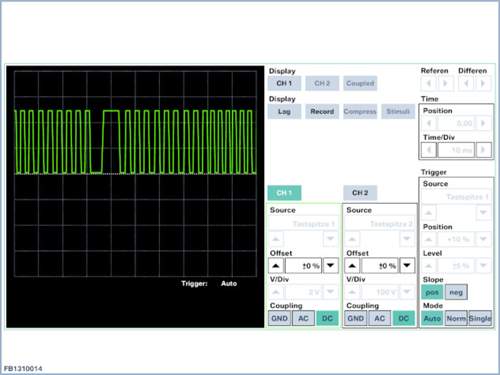

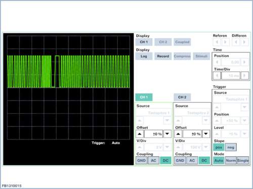

Zitat TIS:
Drehzahlerfassung DDE7
Zur Bestimmung der Motordrehzahl und der Position von Nockenwelle und Kurbelwelle dienen zwei Sensoren:
Kurbelwellensensor
Anhand des Kurbelwellensensorsignals berechnet das DDE-Steuergerät die genaue Motordrehzahl und erkennt die oberen Totpunkte der Kurbelwelle.
Nockenwellensensor
Anhand des Nockenwellensensorsignals erkennt das DDE-Steuergerät, welche OT-Stellung vorliegt.
Für den Motorstart prüft das DDE-Steuergerät folgende Bedingungen:
die beiden Signale müssen fehlerfrei sein
die Signale müssen in einer bestimmten zeitlichen Abfolge erkannt werden
Dieser Vorgang wird Synchronisierung genannt und wird nur beim Motorstart durchgeführt. Auswirkungen von Fehlern an den Signalen:
Nockenwellensensorsignal nicht in Ordnung: Motorstart möglich, jedoch mit verlängerter Startdauer, bei laufendem Motor keine Auswirkung
Kurbelwellensensorsignal nicht in Ordnung: Motorstart über Nockenwellensensorsignal bei manchen Varianten möglich, bei laufendem Motor wird das Nockenwellensensorsignal verwendet und das Drehmoment begrenzt
Bauteil-Kurzbeschreibung
Kurbelwellensensor
Der Kurbelwellensensor ist hinten im Kurbelgehäuse montiert. Das DDE-Steuergerät versorgt den Sensor mit Masse (M_KWG) und einer Versorgungsspannung von 5 V (U_KWG). Der Kurbelwellensensor ist als Hallsensor ausgeführt.
Auf der Kurbelwelle befindet sich ein Inkrementenrad, auf dessen Umfang sich 58 kleine Permanentmagnete befinden. Diese Permanentmagnete bewegen sich bei drehender Kurbelwelle am Kurbelwellensensor vorbei und erzeugen so das Kurbelwellensensorsignal.
N57: Der Kurbelwellensensor des N57 kann zusätzlich die Drehrichtung des Motors erkennen. Das ermöglicht einen schnelleren Motorstart.
Nockenwellensensor
Der Nockenwellensensor ist hinten oben in der Zylinderkopfhaube montiert. Das DDE-Steuergerät versorgt den Sensor mit Masse (M_NWG). Über die geschaltete Klemme 87 wird der Nockenwellensensor mit der Bordnetzspannung versorgt. Der Nockenwellensensor ist als Hallsensor ausgeführt.
Auf der Nockenwelle befinden sich hinten drei unterschiedliche Segmente, die sich am Nockenwellensensor vorbeibewegen. Das DDE-Steuergerät wertet das dabei entstehende Spannungssignal (drei unterschiedliche Rechtecksignale pro Nockenwellenumdrehung) aus.
Anbei Oszi Bilder für z. B. einen M57D30UL TU
1. bei Leerlauf
2. bei Start
