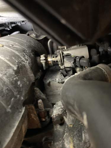

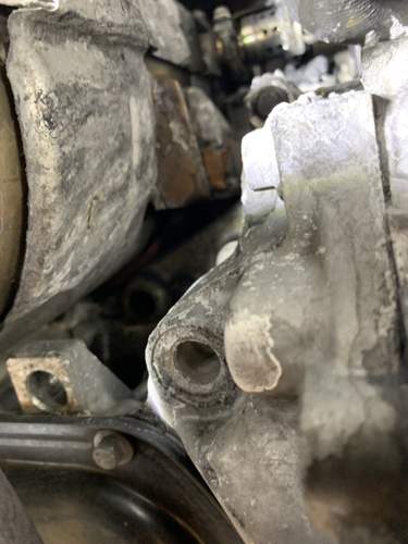

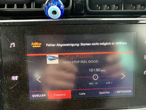

Fahre einen C3 Aircross Diesel 1,6Blue Hdi; 120 PS. Bei 78000km Laufleistung ging auf der Autobahn die Warnlampe AdBlue an und gab oben aufgeführte Warnung aus. Bei nächster Tankstelle sofort Vorrat Adblue kontrolliert und 10 Liter nachgefüllt. Beim öffnen der Motorhaube war ein sehr starker Amoniakgeruch warnehmbar., auch war die Katalysatorseit im Bereich der AdBlue Einspritzdüse mit weißem Belag belegt, Hier ist wahrscheinlich eine Undichtheit, welche zu falschen Abgaswerten führt. War heute insgesamt bei 3 Citroenwerkstätten, um den Fehlerspeicher auslesen zu lassen und einen wahrscheinlich notwendigen Reparaturtermin festzulegen. Bei allen Werkstätten ist eine kurzfristige Auslesung des Fehlerspeichers nicht möglich, frühester Reparaturtermin Mitte bis Ende Mai. Einspritzdüse AdBlue zur Zeit auch nicht lieferbar.
Könnte über Internet Einspritzdüse bestellen ( zum Preis zwischen 80 und 120 € ) und in einer Werkstatt meines Vertrauens einbauen lassen, was aber nur sinnvoll ist, wen die AdBlue Förderpumpe durch zu hohen Förderdruck (Druckbegrenzungsventil) nicht die Ursache der entstandenen Undichtheit am Einspritzventil ist.
Meine Frage, hat von Euch schon jemand hierdas gleiche Problem gehabt, und wie ist es gelöst worden.

Diese Einspritzventile sind oft Undicht, würde die jetzt einfach mal wechseln.

Ja, hatte 10 Liter AdBlue nachgefüllt, es war also noch eine Restmenge von 7 Litern drin. Trotzdem blinkte die AdBlue Warnlampe weiterhin. Werde jetzt das AdBlue Einspritzventil erneuern und hoffe, das dann die Fehlermeldung erlicht und auch die Restkilometer Warnung von sich aus ausgeht.
Ersatzteil über Citroenhändler zur Zeit nicht lieferbar, werde es übers Internet bestellen.

Die von mir durchgeführte Auffüllung nach dem Aufleuchten der Warnmeldungen war im Grunde nicht nötig, weil ich nur 10 Liter auffüllen konnte, und sich somit noch eine Restmenge von 7 Litern im Tank befunden hat. Ich gehe eher davon aus, dass durch die starke Undichtheit des AdBlueeinspritzventil nicht die notwendige Harnstoffmenge in den Cat eingespritzt wird und dadurch nicht die erwartete Abgasreinigung erfolgt, was von der Elektronik erkannt wird.
Habe übers Internet eine originale AdBlueeinspritzdüse bestellt, welche spätestens am Mittwoch geliefert wird.

Ich finde das Ganze "Starten nicht möglich in 1000km" eine bodenlose Frechheit. Was wenn man auf die Karre angewiesen ist?! Klar wollen die Pfeifen im Amt nicht, dass man mit leerem AdBlue Tank herumfährt, aber bei einem solchen Defekt?! Und dann keine Werkstatt in der Nähe, die Zeit hat? Das würde ich ggf. bis zur Citroen-Leitung eskalieren.

Nach ca. einer Woche Urlaub ohne Fehlermeldung war es letzten Sonntag wieder soweit: "Ad-Blue, Fehler Abgasreinigung und Starten nicht Möglich"
