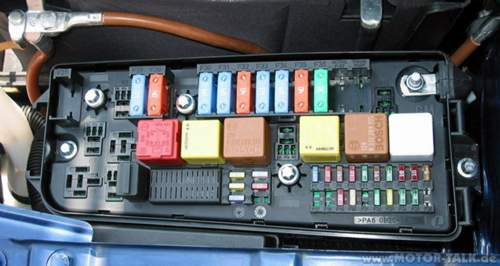

am 26. Mai 2009 um 18:03
Habe mal zwei Bilder gemacht. Wo sollen die Sicherungen und Relais sein?
Mal eine andere Frage: Wenn ich nur bei "Reichweite" ein "F" angezeigt bekommen, was soll der Zusatzheizer damit zu tun haben? Der aktuelle Vebrauch in l wird mir ja angezeigt. Da müßte doch irgendwas aus Richtung Tankgeber (Menge) nicht stimmen, oder?
Vielen Dank
Kai

Sicher dass das Softwareupdate nur für die genannten Steuergeräte war?
Es ist shcon sehr verdächtig, dass genau nach einen Update dieses "F" erscheint.
Bei Dir ist die Sicherung 23 im SIcherungskasten Motorraum nicht belegt; du sagst aber, dass dzu einen Zuheizer hast (diesel betrieben..richtig?) Dann setze doch erstmal dort eine 20A Sicherung ein.
Funktioniert der Zuheizer überhaupt?
